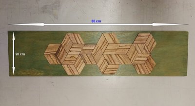

Ik heb een aantal houten (reeds gelijmde) onderzetters liggen van iets meer als 6 mm dik, welke ik door de vandiktebank wil halen . Ik heb dit weekend een Jet JWP 12 besteld , maar heb totaal geen ervaring met zo'n machine . Ik meen ook gelezen te hebben dat de minimum dikte , welke deze machine kan schaven , 6 mm is en daarom wil ik ze op een plank plakken .
Ik voeg even een foto bij , van hoe ik deze onderzetters door de machine wil halen . Het zijn 9 stuks met een breedte( parallelle gedeelte) van 9 cm . Ik wil dan iedere onderzetter voorzien van 2 strips dubbelzijdig plakband ( 16mm breed) en deze op een vlakke plank plakken in de vorm zoals op de foto te zien is .
Mijn vraag aan jullie is nu : gaat/kan dat op deze manier en kan dat op een veilige manier ? Ik ben van plan om er bij iedere pass maar een paar tienden(mm's) vóór te zetten , veel meer zal er ook niet af hoeven denk ik zo .

Zou het heel voorzichtig doen , inderdaad met een paar tienden . Maar zeker ook er voor en er na restmateriaal opplakken . Dit om een `snipe` te voorkomen .
We zien de foto's wel van de onderzetters .
Succes Willem

Ik sta nu het spul te bekijken en zie inderaad dat ik per onderzetter maar een " diamant" heb met de nerf in de lengterichting . Bij de 2 andere " diamanten" gaat het mes onder een hoek van 60 gr. eroverheen . Denk inderdaad dat het toch weer schuren wordt .
