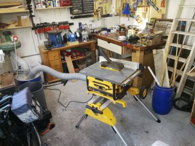

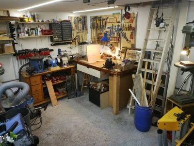

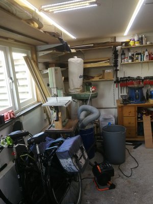

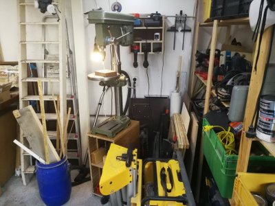

Ik heb een Dewalt DW745 op een DE7400 onderstel. Werkbank is 200x100 cm meter, staat in een hoek. (nu zou ik die minder diep maken. Ik ben lang, maar het is best diep, een meter.) Erboven gereedschap aan de muur. Daar haaks op staat een kastje met daarop 2 slijpmachines en een spindelschuurmachine, daarnaast het houtrek in de andere hoek met daarvoor de afzuiging, dan de lintzaag (Inca 260) en de 2 fietsen.

Nou, zoiets dus. Werkt prima. Excuseer de gribusbende, ik ben wat slordig.. Ik ga nog wel een multiplex zaagkast maken, om de zaag gewoon zo erin te kunnen rollen. Opzetten vergt wat oefening zo. Ook zou ik met deze configuratie een aparte groep met trage zekering plaatsen. Er staat best ff wat te draaien met twee stofzuigers en een zaag. Ook is eromheen lopen wat lastig, dus om de EB aan te zetten zit er een wcd met afstandsbediening tussen. Erg handig.. (paar tientjes bij de Hornbach, heb je er 4).
