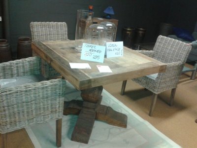

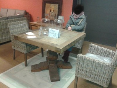

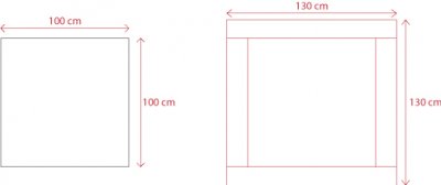

Hoi,
Ik ben redelijk nieuw op dit forum, maar van wat ik allemaal al heb gelezen denk ik dat iemand mij wel zal verder kunnen helpen.
Mijn vrouw en ik hebben vorige week een kleine tafel van 1m op 1m gekocht. Ideaal voor in onze redelijk kleine living, maar als er vrienden of familie komen, te klein.
Vandaar dat ik het idee had dat wanneer er visite is, dat de tafel dan uitgebreid kan worden van 1x1 m naar +/- 1,3 x 1,3 m (zie foto's).
Mijn idee was om 4 balken te voorzien ((2x1,3m) & (2x1m)) om de uitbreiding op te bouwen zoals de tafel zelf opgebouwd is. De dikte zou dezelfde worden als het tafelblad nu is, alleen weet ik nog niet of ik 4 volle balken ga gebruiken of de kanten opbouw uit planken (minder gewicht).
Mijn vrouw vindt dit alles een goed idee, zolang het maar geen eeuwen duurt om de tafel uit te breiden van van 1x1 tot 1,3x1,3 meter.
Mijn vraag is dus, hoe kan ik de tafel snel en stevig uitbreiden naar 1,3x1,3m (de balken zou ik in een kast kunnen opbergen, dus moeten niet per se onderaan de tafel ingeklapt kunnen worden...)?
Trouwens, het gezicht van mijn vrouw ziet er in het echt beter uit :)
Alvast bedankt voor de hulp

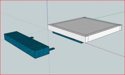

of, om in het idee van luckystrike te blijven:
2 uittrekbare dragers per zijde, danwel naar buiten klappende dragers onder het blad gemonteerd. als de steunen naar buiten staan, kun je er balken opleggen.
of 2 sparingen onder het blad schroeven aan elke zijde. ( bv een balkje met gaten erin gezaagd). onder de balk die je los aan de tafel wilt hangen maak je 2 uitstekende pennen. (dus dwars op de balk). Die steek je in de sparingen en je balk hangt.
deze laatste optie lijkt mij het makkelijkst. wel opletten dat je met je knieen nergens last van hebt..

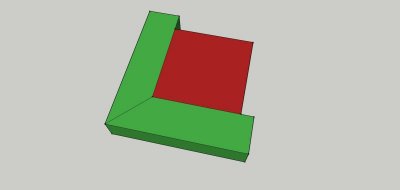

Hoi,
Ik heb het thuis nog eens besproken. Een tafelblad maken om op het huidige tafelblad te leggen is geen optie. Zoals eerder gezegd is de tafel nu reeds op het randje qua hoogte (78cm). Dus ook al is het tafelblad dat er op komt liggen zo minimaal mogelijk van dikte, elke verhoging van de tafel is te veel...
De tafel permanent 130 x 130 cm maken is ook geen optie, aangezien onze woonkamer daar te klein voor is. Enkel als we met meer mensen zijn dan de tafel aankan, willen we ze kunnen uitbreiden. Dat is wat krap zitten, maar voor een avondje geen probleem.
Sorry voor al het afketsen van jullie ideeën, maar ik ben tot de conclusie gekomen dat het idee met de balken toch al vastgepind zat in mijn gedachten.

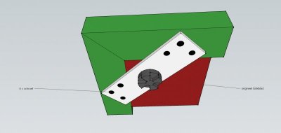

Dit is mijn idee over de plaatsing (zie foto's): Langs elke zijde van de tafel aan de binnenkant voorgevezen bouten voorzien. Deze blijven permanent zitten. Hierover wordt een verbindingshoek geschoven en vastgedraaid met draaiknoppen. Zo steken er uiteindelijk aan elke zijde 2 ijzeren plaatjes uit waarom de balken kunnen rusten. Verbinden zou ik nog steeds doen met het verbindingselement dat ik bij een eerdere post heb geplaatst.
Wat denken jullie?

Bij het permanent uit laten steken van de bouten heb je wel grote kans op (ernstige) verwondingen. Om dat te voorkomen zou ik gaten boren en die van inserts voorzien, hierin kun je dan een normale bout schroeven en blijft je originele idee bestaan. Ik betwijfel wel of dit sterk genoeg zal zijn, als je nu met je gewicht op die extra balk gaat hangen, komen alle krachten op die hoeklijstjes te staan. Mijns inziens gaat dat buigen.

Dag Ls,
ik snap je konstruktie met die L ijzertjes en voorgedraaide bouten niet volledig.
Maar ik denk dat je best eerst die 4 balken goed aan mekaar moet maken, en dan dat vierkant aan de tafel hangen.
Het "raam" moet voldoende stevig op zijn eigen zijn, als je elke balk onafhankelijk van mekaar aand etafel hangt, vrees ik dat ze nooit echt stevig gaan zijn, of plooien zoals Ciccx al zei.
Daarbij kan je dan nog altijd van die voorgedraaide bouten gebruiken.
Bendoigdheden;
4 x balk, passen tegen mekaar als een vierkant, in verstek op de hoeken of vlak tegeneen maakt niet uit.
4 ijzeren plaatjes, 1.5 a 2 mm dik, maat 15 cm x 45 cm.
4 x bout met aan 2 zijden schroefdraad, uitsteken deel uit de tafel moet maar een 8 mm zijn.
4 x die zwarte schroefdop of vleugelmoeren.

ik snap de voorgestelde constructie ook niet helemaal.
dit was (slordig getekend) mijn idee:
In blauw de nieuw toe te voegen onderdelen.
LuckyStrike
24 jan 2014
Bedankt voor alle tips !
Ik denk dat ik voor de oplossing van bartg zal gaan. Dit lijkt me de stevigste constructie en nog redelijk snel te monteren.
In de balken ga ik wel een uitsparing frezen voor de ijzeren plaat, dan kunnen mensen zich daar al niet aan verwonden.

Als je voor metalen plaatjes in de hoeken gaat zou ik het toch wat dikker nemen dan 1 tot 2 mm. 3 mm lijkt me het minimum en ik zou gaan voor 5 mm. Als je de staalplaten inlaat in het hout moet dat wel dikker zijn dan de hoogte van je tafelblad. Het lijkt zo vanzelfsprekend dat ik het er voor de zekerheid toch maar vertel. Tevens als je de balken in de hoeken met elkaar verbindt kan je de constructie alleen nog maar verwijderen door het te laten zakken en de tafel uit het vierkant te tillen. De poten moeten dus wel door het gat passen maar door het vierkant diagonaal te plaatsen krijg je meer ruimte.
