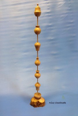

Ik heb me eens uitgeleefd op wat fijner draaiwerk. Een trembleur(tje). Zonder touwtjes kwam ik tot een lengte van 38cm, uit een stammetje buxus van 41cm.
De diameter van de vaasjes is 22mm en de steel 2,7mm boven en 3mm onder.
Afwerking chestnut fiction polish.

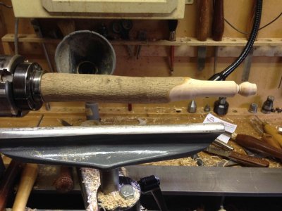

Het stammetje opgespannen en het eerste vaasje gedraaid. Deze is ook uitgehold en krijgt een dekseltje.

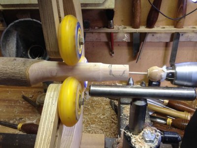

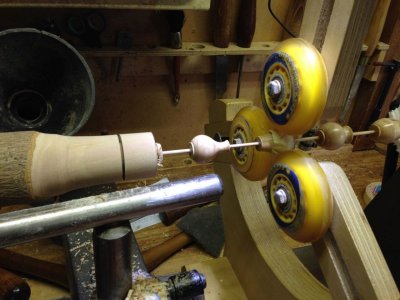

De bril en het tegencenter geplaatst.

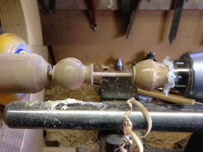

Het tweede vaasje gedraaid.

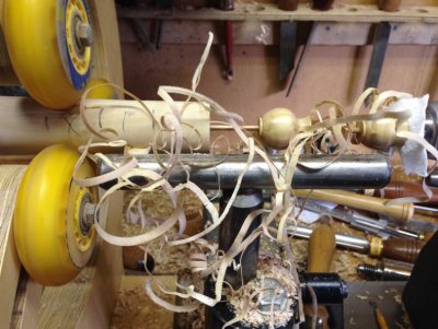

Prachtige krullen geven dit buxus stammetje.

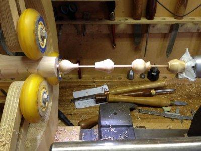

Het derde en vierde vaasje.
De bril is verplaatst voor de laatste fase.

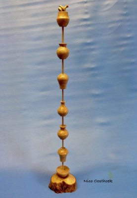

Het eind product
Het eind product
