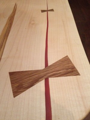

Hallo,
voor een tafelblad projectje wil ik met 'vlinders' gaan werken om een scheur te stabiliseren in het hout. Om de vlinders zelf te gaan maken had ik gedacht een kleine lintzaag te kopen, op 2dehands staan er vaak van 100 euro of minder. Mijn vraag is of zo'n kleine lintzaag de moeite is voor dit type werk, of zou ik beter uitkijken naar een iets groter model.
De 'vlindertjes' die ik ermee wil gaan zagen:

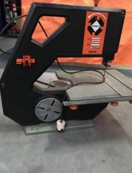

In bijlage enkele foto's van de types die momenteel te koop staan bij mij in de buurt.

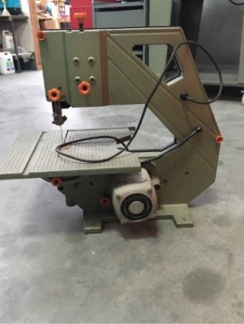

Dewalt:

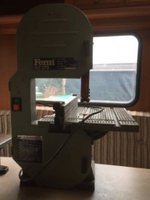

Ferm:

Voor wat je laat zien voldoen ze prima, en iets groter is vaak aanmerkelijk duurder, maar dat wist je zelf al:D
Elio
21 feb 2013
164
9
Die Dewalt is een figuurzaag. Zou kijken voor een iets steviger groter model, ook met het oog op de toekomst, tenminste als je nog wat meer wilt doen. Anders heb je je vlindertjes en doe je er later niks meer mee, zelf ook wel is die fout gemaakt.

Ik zou die vlinders met de hand zagen. Die kleine lintzagen vind ik op langere termijn te beperkt.
