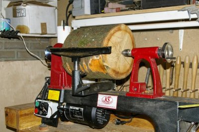

Wie heeft er ervaring met de kleine Woodfast 305. Naast mijn Wivamac wil ik een kleine bank aanschaffen voor demonstraties enz. Het voordeel van de Woodfast t.o.z. van andere kleine banken is het lage toerental(360) zodat ik ook draad kan strelen, en hij heeft M33 draad zodat ik alle hulpstukken van de Wivamac kan gebruiken.
Een bankje met frequentie meter laat ik buiten beschouwing.

Dat is jammer, anders was een Midi van Schulte een goede oplossing.
Voldoet volledig aan al je eisen
Heeft alleen een frequentieregeling, begint bij , ik dacht, 80 toeren.
Je mag hem bij wel proberen.

Ik heb die Woodfast staan, zonder frequentieregeling. Het is een prima machine en voldoet uitstekend.
Als je wilt kun je komen kijken en proberen in Enkhuizen.

Ik heb er ook 1. (over eigenlijk)... Ik vind dat de motor te weinig kracht heeft, maar voor pennen of draad strelen is ie natuurlijk prima. ook bij mij evt. uit te proberen!

De Midi heeft kracht genoeg zit een 750 watt motor op met een snaarverdeling en een frequentieregeling.
De motor heb ik nog nooit stilgekregen wel dat de snaar doorslipte.
