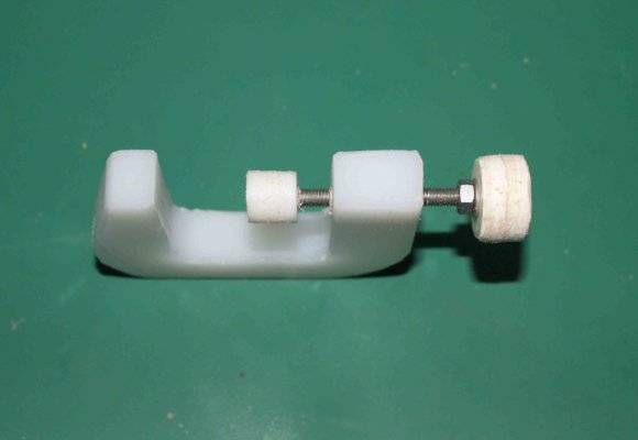

Op zoek naar een paar kleine lichte 3D geprinte kunststof C-klemmen kwam ik niet kleiner uit dan op een spanbereik van 7 cm.
Er worden wel kleinere aangeboden maar dan met de mededeling "niet leverbaar".
Vanuit de US en E-Bay zijn ze nog wel te koop, maar dat vind ik niet handig qua prijs.

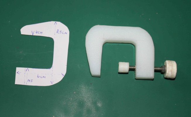

Dus dan maar zelf weer iets kleiners bedenken. Ik had nl nog wel 2 kunststof C-klemmen met 7 cm klembereik gekocht op een website in Nederland, dus ik had ,qua vorm, een voorbeeld.
Vorig jaar nog een HDPE snijplank, van 1,5 cm dik, gekocht in een maatje te groot zodat ik na het op maat maken nog een reststuk voor eigen gebruik overhield.
Daaruit met de elektrische figuurzaag een kleiner model uitgezaagd. Maar wel in een bepaalde volgorde!
Eerst een zo zuiver mogelijke rechthoek waaruit de vorm moest worden gezaagd.
Daarna deze rechthoek in een machineklem gezet: en met een recht stukje spaak in de kolomboor visueel testen of het te boren gat (plm 2,5 cm diep en 4,5 mm diameter) voor de aandraai-as precies recht naar beneden uit zou komen. Dat is het moeilijkste deel. Als dat niet goed gaat komt de aandrukstempel niet precies op de overliggende kant uit.
Daarna het hele C-model uitzagen.
De aandruk-as wordt M5, en die gewoon door het gat draaien en evt met een M5 tap (met één streepje) voortappen,
De stempel evt met een proppenboor of kleine gatenzaag maken.
Aan de onderkant van de as het schroefdraad van het draadend wat wegvijlen, zodat bij het aandraaien de stempel niet te veel wordt meegenomen.
Hij drukt voor het kleine priegelwerk van de houten auto die ik aan het bouwen ben stevig aan!
