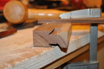

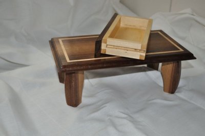

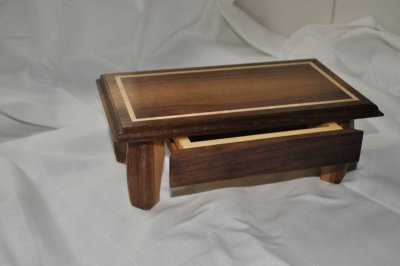

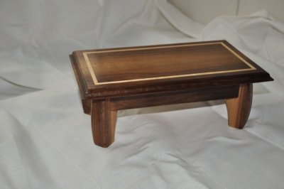

Tussen kerst en oud- en nieuw heb ik een klein tafeltje van amerikaanse walnoot gemaakt. Ik had deze vorm al eens gezien op een foto van kleine Bonsai boom tafeltjes. Van een ding heb ik wel spijt, dat ik niet gewacht heb tot de AF open was, om dikker hout voor het tafelblad te halen. Het onderste laagje is esthetisch niet perfect, maar ik ben er inmiddels al aan gewend. Maar goed wat begon als een experiment voor het maken van poten die 45 graden op een onderstel staan, werd uiteindelijk toch een afgerond project. Het uitdenken van de houtverbinding was het lastigste aan dit project. Ik merk dat ik heel vast zat in het denken van 90 graden verbindingen.
Dit project was weer een mooie kans om meer te leren over het gebruik van handgereedschappen, 90% van de bewerkingen zijn met de hand gedaan. Alleen het tafelblad heb ik haaks gezaagd met mijn afkortzaag en de pootjes heb ik op lengte gezaagd met de afkortzaag. Voor het inleggen heb ik de bovenfrees gebruikt, ik had toen nog geen langsgeleider voor mijn veritas grondschaaf.
