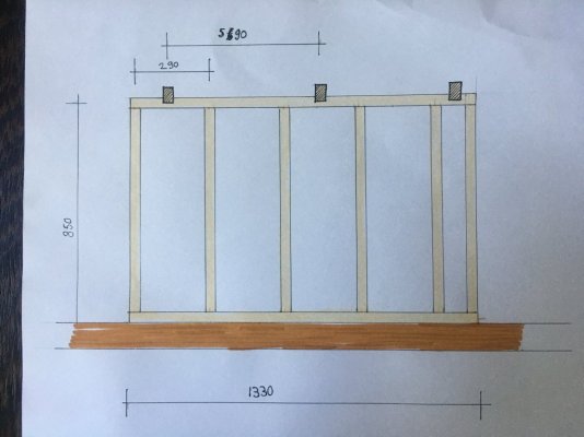

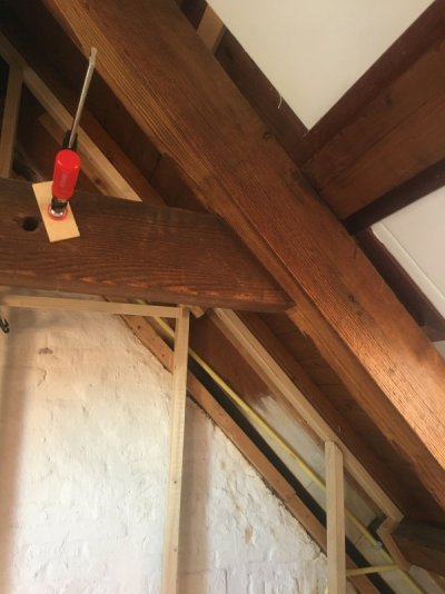

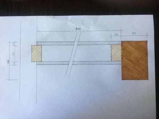

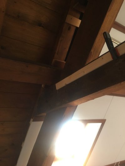

Hallo allemaal,
Ik ben bezig met een kleine verbouwing op zolder: een nieuwe voorzetwand en een klein vlierinkje (en daarna ook een mooie wandvullende kast). Het vlierinkje (85x133cm) wil ik bevestigen aan een bestaande balk van de dakconstructie. Nu kom ik er met zoeken op internet niet goed aan uit wat hiervoor de beste manier zou zijn.
Extra toelichting. Ik maak het vloertje van de vliering van vuren 38x63mm, 290mm hoh, overspanning 85 cm; aan beide zijden afgewerkt met OSB plaat. Aan de ene zijde (links op de tekening) bevestig ik het vloertje aan de staanders voor het nieuwe wandje (inkeping maken en vastzetten met een slotbout). Aan de andere zijde wil ik het vloertje vastmaken aan de bestaande balk; omdat andere opties afvallen* wil ik deze met de vlakke zijdes aan elkaar bevestigen. Kan ik dat het beste doen door een aantal schroeven / slotbouten / houten pennen; en hoeveel dan? Of is er een andere / betere oplossing die ik over het hoofd zie?
Bijgevoegd twee foto's van de bestaande balk (dat latje en lijmklem kun je negeren), een twee tekeningen van het vlierinkje (bovenaanzicht en dwarsdoorsnede).
Alvast bedankt voor de input!
* Ik wil de balkjes niet op de bestaande balk leggen (vanwege beperkte hoogte) en ik wil geen regeldrager gebruiken (niet het goede formaat en ik wil de OSB plaat op die rand vast kunnen zetten).

Gewoon bakjes 38 x 70 gebruiken. Wat ze te hoog zijn voor je balkje knip je er met een blikschaar van af voor je ze monteert. Een woody of heco schroef met een scherpe punt, draai je zo door het blik in de balk. Dus je kan je osb er gewoon aan vast schroeven.
Dit en de ligger kun je gewoon aan je staanders vastschroeven. Tenminste als je de boel niet vol gaat stapelen met tuintegels tot het plafond oid. Met een normale belasting blijft dat echt wel hangen...

Die rechterzijde tegen de bestaande balk gewoon schroeven met een paar 8 mm tellerkop schroeven. Die komen met een mooie snijpunt en hoeft je niet voor te boren. Flink aandraaien zodat je een goede klemkracht in de verbinding hebt. Deze verbinding wordt op afschuiving belast, 8 mm schroeven moeten dit prima kunnen hebben.

Bedankt voor de input. Misschien maak ik het inderdaad moeilijker dan het is. Ik heb er ook (nog) niet zo heel veel ervaring mee. Aangezien de bestaande balk ook niet helemaal recht is, ga ik het dan toch met de regeldragers proberen.

Nog een update hoe het afgelopen is:
Ik heb de dwarsbalkjes met de regeldragers aan de oude balk bevestigd (bijgeknipt met een blikschaar, goede tip). Aan de wandzijde heb ik de balk uiteindelijk vastgezet met twee dikke (8mm) tellerkopschroeven per steunpunt.
Het resultaat is stevig, genoeg in ieder geval om er flink wat spullen op te zetten. En van de verdikking bij de regeldragers merk je nagenoeg niets met de plaat er strak tegenaan.
