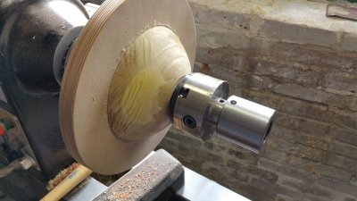

Tijdens het draaien van dit schaaltje
Kwam ik het volgende probleem tegen. ......

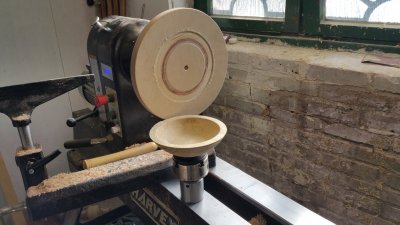

Tot nu toe gebruik ik een zelf gemaakte schraper om het kamertje voor de chuck opnieuw te vormen.
Zoals jullie op de foto kunnen zien is er te weinig ruimte om deze beitel veilig te gebruiken.
Daarom heb ik het volgende gedaan. .....
Eerst het voorgedraaide schaaltje tussen de centers rond een vlak draaien behalve de onderkant.

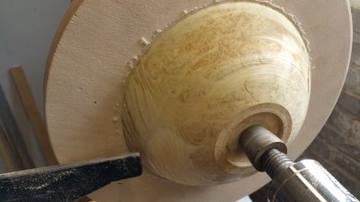

En grote schijf in de chuck gedaan dan een ondiepe kamer gemaakt zodat het schaaltje er licht klemmend in past en dan met hot-glue vast gezet zodat ik zonder tegencenter het kamertje opnieuw kan vormen.

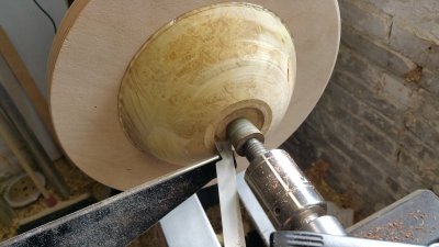

Dan tegencenter er weer tegenaan om zoveel mogelijk hot-glue weg te draaien.
Het schaaltje zit best nog wel vast. Dus heb ik de kleine HBM chuck gebruikt om hem los te trekken.
Dan het schaaltje naar tevredenheid klaar draaien.

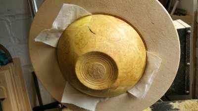

Schaaltje omdraaien en weer een ondiep kamertje in de schijf maken en het schaaltje met wc-papier klemvast zetten.
Met een gewone hout beitel zoveel mogelijk wegsteken en dan de rest mooi glad schuren.
