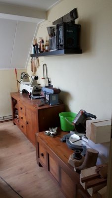

Op dit moment draai ik mijn pennen etc op een erg klein logeerkamertje van 1 x 2 meter, dit gaat/ging prima maar ideaal is het niet. Nu heb ik onlangs een klein bandschuurmachientje gekocht en een figuurzaagmachine en nu staat het vol :). Tel daarbij op een stel beitels, klein afkortzaagje van een maatje, klein gereedschap, prullenbakken, hout en je snapt hoe ik werk :).
Bij mijn appartement zit een klein schuurtje wat een ietsie pietsie groter is dan dit kamertje en daar wil ik de spullen naartoe gaan verhuizen. Ik twijfel nog over de draaibank, want die laat ik wellicht staan in dit kamertje. het schuurtje is 2.30 mtr x 1.40 mtr. Nog steeds klein maar ik zou er meer kunnen doen. Momenteel ben ik die aan het leegmaken, daarna ga ik het verfen etc. Helaas komt er geen natuurlijk licht naar binnen.

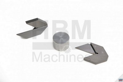

Wim, het schuurtje is 2.30 mtr x 1.40 mtr, dat is wel erg klein maar een andere optie is er schijnbaar niet, dus de beperkte ruimte optimaal benutten. Een vandiktebank zou ik zo bij zo niet nemen in deze ruimte. Wat Korte zegt is nog niet zo dom, werkbank zelf opklapbaar maken, en beginnen met wat handgereedschap zoals die Japanse zaag daar heb je veel plezier van. Een goede accu boor/ schroefmachine, zo,n Inca lintzaag neemt ook niet zo heel veel plaats in, wat rest is beitels, winkelhaak, boortjes, goede raspen, schuurmachine, handschaaf dan ben m.i. al een heel eind op de goede weg. Trouwens is dat schuurtje een beetje geïsoleerd, en hoe hou je het in de winterdag warm, zorg dat je gereedschap daar niet gaat roesten? Denk er ook aan dat het schuurtje door ongenode gasten niet makkelijk is leeg te halen, veel succes met het inrichting Wim?khbm middelpunt zoeker.jpg
Deze middelpunt zoekers zijn ook handig i.v.m. jou draaibank te koop bij HBM.

Die middelpunt zoeker ken ik nog niet, ga ik eens naar kijken, ik gebruik nu een beestje wat ik in het begin bij Baptist heb gekocht voor een paar euro, werkt prima.
