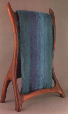

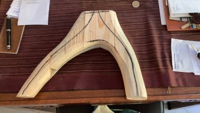

Deze week ben ik aan een nieuwe challenge begonnen: houtsnijden en wel iets gelijkaardigs als deze bijgevoegde foto
Dit was een project van ene Dean de Benedict uit Home Furniture (1994) en het sprak me direct aan.

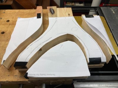

Eerst begonnen met het uittekenen van de verschillende aanzichten op papier en 1:1,
dan een aantal afvalstukken grenen aan elkaar lijmen en maar beginnen te snijden (eerste les: op de houtrichting letten, OOK bij het verlijmen want als je slecht verlijmt dan springen de nerven je om de oren en hapt de spookschaaf alle 5 seconden)

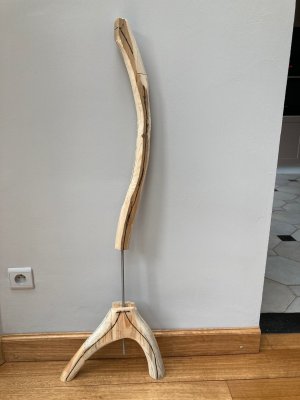

(het stukje schroefdraad was om de ideale hoogte te bepalen, uiteindelijk design is volledig uit notelaar)
volgende stap is de notelaar verlijmen en voor het echt beginnen

Goed idee om in dit geval eerst met een andere houtsoort te experimenteren. Het kledingrek op de foto was als basis dient ziet er fraai uit. Zelf zou ik wel een jasje of overhemd eroverheen willen kunnen hangen. Maar ja, die draag ik dan ook regelmatig... Succes met de verdere uitwerking.

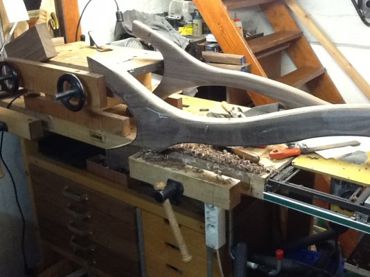

na veel zwoegen en zweten, veel werken met rasp en schaafje

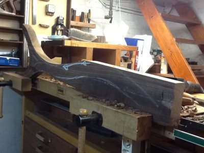

en aanduiden in welke richting er geschaafd moet worden
