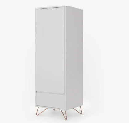

Hallo mede houtbewerkers.
Ik wil graag een kledingkast maken. Bovenstaande ontwerp vind ik erg mooi en wil ik graag namaken. Hij moet demontabel worden aangezien dit originele ontwerp 100KG weegt en dat erg lastig verhuizen is mocht dit een keer voorkomen. De haarspeld poten zijn op amazon verkrijgbaar en heb ik al eens gebruikt voor nachtkastjes. Demontabele verbindingen wil ik graag doen met de welbekende ikea verbinding, de hettich rastex in combinatie met deuvels.
Nu is mijn vraag. Aangezien deze kast volledig gelakt is en ik dit ook zo wil doen, kan ik de kast net zo goed volledig van MDF maken ipv multiplex of massief hout gezien de kosten? Is MDF geschikt voor dit soort grote oppervlakten? Gaat het niet kromtrekken of werken? Ik zie dat MDF meestal wordt gebruikt voor andere toepassingen. Boekenkasten of inbouwkasten. De bodem en deksel zou ik dan van 22 mm MDF maken en de zijkanten van 15 mm MDF.
Graag hoor ik van jullie ervaring!
Gr. Stan
voor mijn kennis . . . dat zijn 2 verwijzingen naar minifix ?
massief hout werkt het meest
mdf minst
neem de groene
met 'deksel' bedoel je 'deur' ?
waarom 2 diktes ?
kan begrijpen dat je 22 voor de zijkanten te dik vindt
ga je dan 2 platen kopen ipv 1 ?

Ja inderdaad staat ook wel bekend als de minifix. Denkt u dat het gebruik daarvan in combinatie met deuvels stevig voldoende is voor de toepassing hier?
Groen MDF had ik nog nooit van gehoord. Ik wil het graag op maat laten zagen bij een bouwmarkt aangezien ik zelf niet de apparatuur heb om zo secuur alles op maat te zagen, daar heb ik nog nooit groen MDF gezien. Voldoet regulier MDF ook voor deze toepassing? En als ik u goed begrijp is (groen) MDF dus zelfs nog een betere keus dan hout of multiplex voor deze toepassing?
Met deksel bedoel ik de bovenkant van de kast, kwam even niet op het woord haha. De deur wil ik ook van MDF maken. Alles MDF. En twee diktes is verder geen probleem logistiek gezien. Ik vind 22mm inderdaad erg dik voor de zijkanten. En bovendien als ik de foto opmeet en omreken kom ik uit op het gebruik van 15mm voor de zijkanten en 22mm voor boven en onderkant zoals het door de fabrikant is gemaakt.
13.280
3.964
Neem een goede kwaliteit mdf dat freest makkelijker en is veel makkelijker en met minder werk af te werken. En daar gaat de meeste tijd in zitten. Ik zou voor V313 gegrond gaan. Is ook in groen "watervast" te verkrijgen.
Dat is dus niet de kwaliteit die bij de gamma e.d. liggen.

Als ik de foto zo zie lijkt het me dat de hele kast is gemaakt uit 18mm MDF. Zowel de wanden als bovenkant lijken me even dik. Wat worden de afmetingen van de kast?
Inderdaad een goede kwaliteit MDF nemen. De V313 is watervast en heeft vaak een groene kleur. Als je hem zelf gaat aflakken scheelt het als je hem gegrond of met lakdaagfolie koopt. Anders ben je wat langer bezig met gronden en schuren. Liever kopen bij een goede houthandel dan de reguliere bouwmarkt....
zeker voldoende stevig
minifix is een stevige + budgetvriendelijke verbinding, maar je moet dat precies kunnen fixen
is mdf dat meer vochtbestendig is
als je bij hout - mdf is eerder pulp - aan vocht denkt, dan denk je automatisch aan kromtrekken
je betaalt een paar eurotjes meer per plaat
in verhouding tot de kosten + de moeite die je doet, zijn dit apennootjes
hout werkt
massief hout is uiteraard 100 % hout
mpx zijn lagen geschild hout, dus zit boven de 80 % hout
mdf is gelijmd + geperst gemalen hout
dat kan het minst op de benaming 'hout' aanspraak maken, en werkt dus het minst
vermits je het gaat verven, zie je niet meer wat onder de verf zit
2 vliegen in 1 klap: 1) goedkoopst 2) stabielst

100kg? Zou het?
Laten we even aannemen dat de kast 2 m hoog is en 60 cm breed en diep, van 18 mm plaatmateriaal. Dan heb je - kort door de bocht - 4 platen van 6x20x0.18 dm^3 = 86.4 L totaal plus 2 platen van 6x6x0.18 dm^3 = 12.96 L. Totaal bijna 100 L. Als je even een volumieke massa van 0.8 aanhoudt (MDF is zwaar), dan kom je toch kaal (zonder hang- en sluitwerk en zonder onderstel) al op 80 kg...
