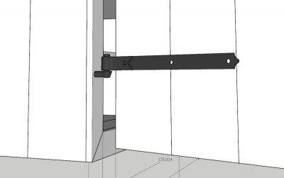

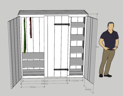

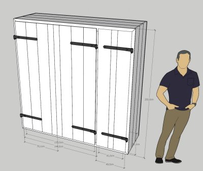

Hallo samen,
Ik ben bezig aan een kledingkast. Het zijn steigerhouten planken. Ik heb daarbij een tweetal vragen.
1) Hoe kan ik het best de onderlinge delen (zijdeel, bodem, achterwand etc) met elkaar verbinden op een manier zodat ik deze naderhand weer netjes uit elkaar kan halen. Ik kan het natuurlijk schroeven maar dan zie je van buitenaf de schroeven zitten. Wellicht hebben jullie tips hoe dit in 'normale' meubels gedaan word.
2) Hang en sluitwerk had ik bedacht om dit van smeedijzer te maken. Ik had namelijk het idee dat 3 planken van 2mtr nogal redelijk gewichtig zijn. Wie weet er een site waar ik dit soort materiaal kan bestellen. Indien jullie andere ideeen hebben hoor ik het graag.
Bijgevoegd wat plaatjes voor het idee.

Het Hangwerk kun je bij elke goed gesorteerde ijzerwarenhandel kopen, wat jij getekend hebt wordt voor poorten en hekken gebruikt. Is gewoon standaard spul.
Wat het bevestigen betreft, kun je ook eens kijken naar hoe IKEA Meubels in elkaar worden gezet. Dat spul kun je ook gewoon bij je favoriete ijzerwaren handel krijgen.
bert1991
13 okt 2009
376
9
West Vlaanderen
Raffix kastverbinders zijn zichtbare verbinders die je gemakkelijk kan inwerken.
Verkrijgbaar in pvc ( om in elkaar te klikken ) of metaal met schroef ( trek je naar elkaar toe )
Skybiker
9 nov 2014
772
Naast mijn buren
Misschien is het dan beter om te maken zoals men steigerhouten kasten maakt, gewoon balkjes aan de binnenkanten gebruiken, en dan via boven en zijkant van binnenuit vastschroeven, dan een stevige achterwand eraan en je hebt een stevig geheel, de binnen inrichting en de deuren kom je dan wel uit.
