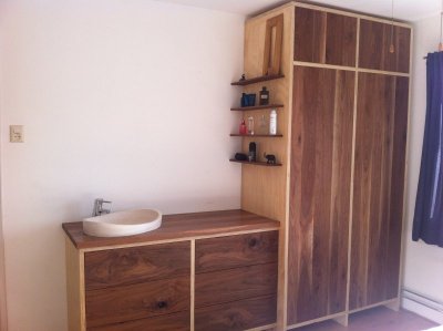

kledingkast gereed.

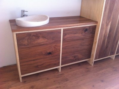

Keurig gedaan hoor.
Moeten er nog handvatjes op komen?
Heb je de multiplex randjes en deuren behandeld met iets?

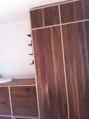

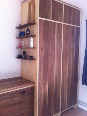

Eén kritisch puntje van mij is dat de linkse grote deur en linkse kleine deur de vezelrichting niet overeenkomt qua tekening.
De rechter kant is beter, maar niet 100 %.
De lades zien er goed uit.
Toch ben ik er bewust van dat je uw uiterste best heeft gedaan hoor.

Mooi werk! Dat van die houtnerf zag ik ook, waarschijnlijk was je hout niet lang genoeg om de nerf verticaal te laten doorlopen? Zijn het laden, linksonder, met "push-to-open" geleiders? Complimenten!

Het zijn allemaal push open deuren en lades, dus geen greepjes. Ik heb de koppen van de multiplex een aantal keer gelakt, dat gaat prima. Moet het op een plek komen waar vaak wat tegenaanstoot dan zou je wellicht een hardere lak of iets dergelijks moeten overwegen.
Ik ben begonnen met een stapel ruwe notenhouten balken, had daarbij inderdaad niet de lengte om ze volledig door te laten lopen. Dus dan kun je het beter maar helemaal afwijkend maken dacht ik.. Het was wel even zoeken, want ik had een rest partijen notenbalken, maar dat was ook net genoeg..
De lades kon ik uit 1 brede balk halen, dat is wel zo prettig.

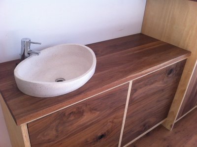

Ben je nog veel ruimte kwijt door de sifon?
Valt mee. De hele wastafel is verzonken, maar door de dikte van het blad steekt die niet veel uit de sifon uiteraard wel maar dat is de diepte van 1 lade.
De lade onder de wastafel is geen lade maar een vak met klep wat scharniert. Zo kan die ruimte nog praktisch gebruik worden en kan ik tevens bij de sifon etc mocht het nodig zijn.
