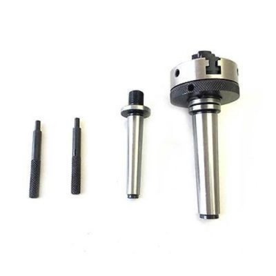

Ik heb nog even verder gesnuffeld maar de klauwplaat wordt door middel van de geribbelde schijf vast- en losgedraaid. Dat kan met de hand maar er zijn ook twee pennen die je in de gaten van de ring en de klauwplaat kunt steken. Uit het verhaal van de vraagsteller is niet duidelijk of deze pennen gebruikt zijn. Als dat niet het geval is dan dien je passende pennen zien te vinden zodat je meer kracht kunt zetten.
Dit is een vergelijkbare klauwplaat met de twee pennen.
Als je ze met de pennen en met de hand niet los krijgt wordt het weer tijd voor het hamertje.
