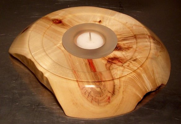

Klassiek Schaaltje van Vederesdoorn
wijk0983
22 sep 2013
2.412
525
Etten-Leur

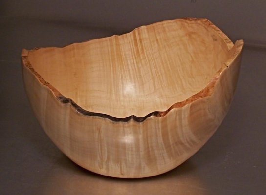

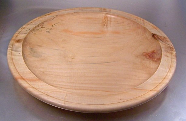

Zelfde stamdeel als voor de holle vorm is hier gebruikt. Afwerking met Houtdraaiersolie van Steinert (ipv PU lak) geeft een gelere kleur. plm 21 * DSC_0572.jpgDSC_0565.jpgDSC_0555.jpg10 cm, wanddikte plm 5 a 6 mm.

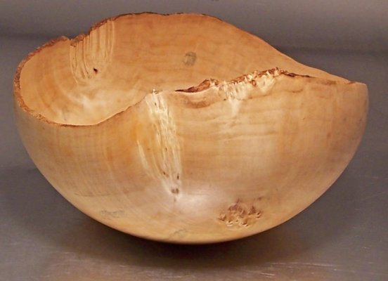

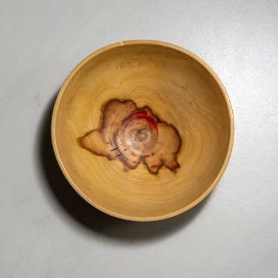

Mooi schaaltje, maar inderdaad een beetje jammer dat die tekening die je aan de binnenkant ziet ook alleen daar te zien is.
Er schijnt ook Vederesdoorn te zijn waarvan de tekening wat verder doorloopt, maar niet bij deze boom. Het is wat het is. Overdwars inspannen kan ook maar dan houd je niet zoveel diameter over. Ik weet nog niet wat ik met de rest van de stam zal doen. Misschien ook eens overdwars.

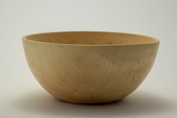

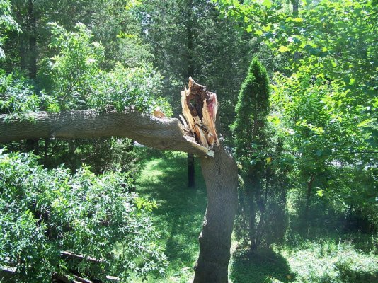

Uniek schaaltje, dit houtsoort ken ik nog niet.... qua bewerkbaarheid te vergelijken met...?

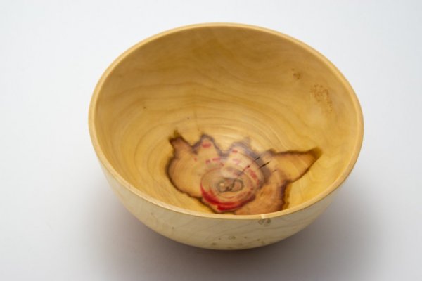

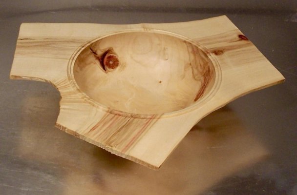

Peter het is zacht hout, tenminste hier, een probleem boom die overal uitschiet en vlug groeit, breekt met storm en vroege natte sneeuw buien, Ik had er een achter mijn plaats, die had al enkele keren takken verloren, en eindelijk midden door brook.
Het hout is niet veel harder dan Populier, het kleurt meestal wat gelig met een olie finish, dikwijls krijg je er rode verkleuring in na beschadiging dat later to een bruinige kleur veranderd.
Enkele foto's van de gebroken boom en van Acer negundo draai werk, gaat onder verschillende andere namen, Box elder, Ashleaf Maple, Vederes boom, Manitoba Maple.
