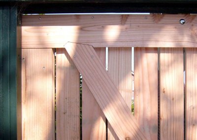

De deur bestaat uit 7 latten tussen wat bredere stijlen. Kopse kanten boven en onder zijn afgedekt met horizontale regels.

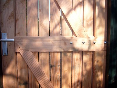

Framewerk: 3 klampen en 2 schoren.
Al het horizontaal lopend hout is voor betere afwatering boven en onder 15[SUP]o [/SUP]afgeschuind.
De middenklamp zit met een grote zwaluwstaart 1:4 in de stijl (slotkant).
De schoren zijn in de klampen gewerkt, had ik eigenlijk nog met lip willen uitvoeren maar daar dacht ik pas weer aan toen ik de eerste al had gezaagd. Daarom maar vastgeschroefd aan de latten.

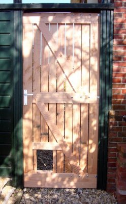

Gebruikte schroeven: RVS terrasschroef 5,0x40. Hang- en sluitwerk is overgezet van de oude deur.
Het extra klampje boven het kattenluik vind ik bij nader inzien te zwaar, dat ga ik nog wat minder hoog maken.

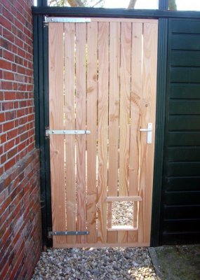

Het gat zelf is echt niet te groot, de lichtste van onze 2 katers is 8+ kg :eek:
Zoals op de foto's te zien hangt de deur er inmiddels. Zal onbehandeld wel lekker zwellen en krimpen maar volgens mij moet deze constructie het wel een paar jaartjes kunnen volhouden.
