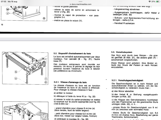

Ik wil ook graag de voorste invoerrol vervangen door een exemplaar dat geen sporen achterlaat op het hout.
Wat noem jij de voorste, ik neem aan de rol aan de invoerkant. Die aan de uitvoerkant is glad.
Wellicht de veerdruk wat minder stellen. Of wat meer afnemen, zodat je dieper schaaft dan de ribbels diep zijn.
    404,1 KB · Weergaven: 10

Bedankt, dit had ik al geprobeerd maar dan trek de rol de hout niet goed door. Ik denk dat de rol versleten is en ik zag op een youtube video van Marius Hornberger uit 2018 waarin hij die met een gekarteld (knurled) rol had vervangt. Ik zag ook dat er een optie is voor een rubber rol. Daarom de vraag over de rubber rol maar ik zou een gekarteld invoer rol ook prima vind, dan misschien wel een rubber uitvoer rol voor extra grip? Deze in combinatie met een nieuwe snijkop zal heel fijn zijn!😁
