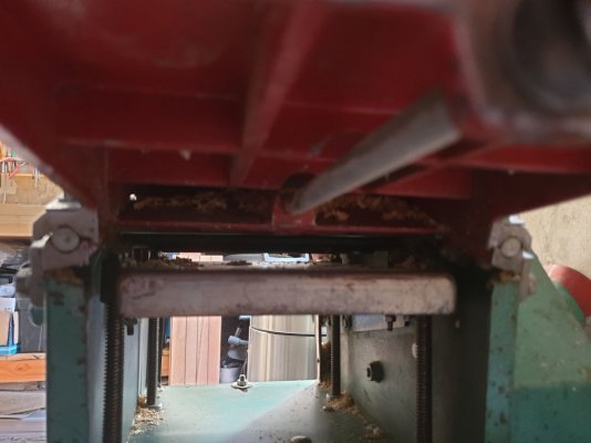

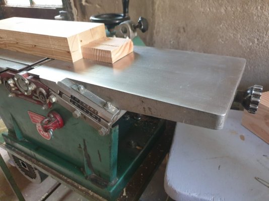

Er werden wat foto's gevraagd ivm de constructie:
Zijaanzicht. De aanvoertafel is 7mm dik alu.
Constructie onderkant, verstevigd met dwarsbalkjes (fabrieksaf):

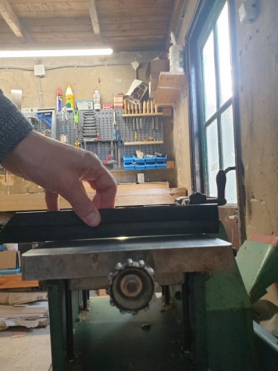

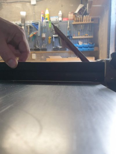

Het probleem:
En nog één met een zaklampje erachter waar je duidelijk ziet dat de zijkanten voor het probleem zorgen:
