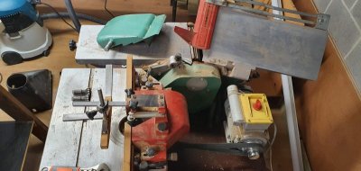

Gisteren mezelf een nieuw kadootje mogen ophalen. De "eigenaar" had een hele schuur met oude meuk aangetroffen in zijn gekochte woning en zelf nog nooit een plankje van dichtbij gezien leek me.

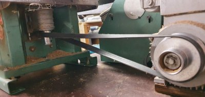

Ik heb thuis nog niet alles goed op de tafel kunnen monteren maar de riem van de freestafel gaat zo toch nooit houden, mis ik een onderdeel?

De riem moet ook anders gemonteerd worden zie ik, straks nog eens proberen.

Setje, ziet er nog in degelijke staat uit
Voorlopige aansluiting maar bij handmatig ronddraaien houdt het natuurlijk niet

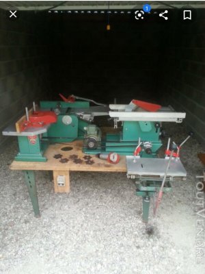

Voorbeeld op het web gevonden

Voor de vandikte, de platte riem zo krijgen dat hij op de vlakke poelies blijft heb ik na één uur opgegeven voor de vandikte en ben een beetje ontmoedigd.

Lijkt me geen verstandige keuze, je kan beter even iemand laten helpen met het uitlijnen van je poelies.
tuoh
Is het een originele motor? zou normaal gezien aan beide zijden een dubbele poule moeten zitten.
De uitlijning van de motor moet met een "gevoelig" handje gebeuren, 1mm teveel gedraaid ten opzichte van de aslijn maakt al een verschil tussen werken of miserie.
Probeer altijd met de motor, niet met de hand, de riem te testen op een goede loop.
