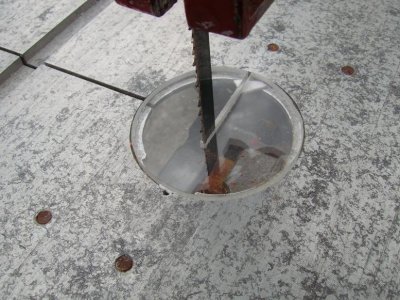

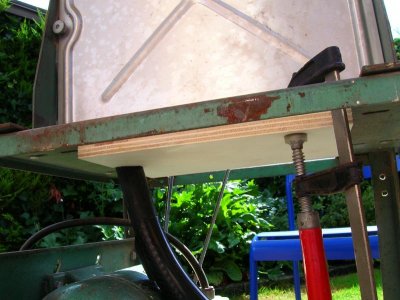

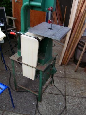

Vandaag maar weer eens aan de kity gewerkt. Ik had in het dorp 2 lintzagen besteld. Deze begin van de week al geplaatst, hij liep en zaagt als een zonnetje. Vandaag een plank geplaatst met daarin een gat voor de afzuiger/stofzuiger.DSCN8984.jpg
Voor de achterkant waar de motor en aandrijfsnaar zit een kastje gemaakt, niet klaar op de foto.DSCN8988.jpg
Voor het gat van de zaag een rondje van doorzichtig plastic gemaakt. Het ligt een beetje klem.DSCN8989.jpg
Het blad lijkt ook een beetje ongelijk maar als ik aan de zijkant waar het lint in gaat een boutje plaats dan is het mooi vlak. Zal wel zo horen.;)
