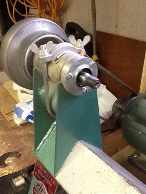

Ik ben sinds 2 maanden in het bezit van een houtdraaibank type Kitty 660/661.
Heb inmiddels al een paar leuke dingen gedraaid.
Ik wil nu een chuck/vierklauw aanschaffen maar kan er niet achter komen wat de maat schroefdraad van de as is.
Het is een zeer afwijkende maat (engels?)
Weet iemand hier antwoord op?
Bijvoorbaat dank voor het antwoord.
Pieter
Piwood
9 apr 2013
9
Zou toch even goed kijken.
Kity heeft vaak gewoon M33.
Bij HBM geen adapter met schroefdraad (die paste) te verkrijgen.
De verkoper kon ook niet aangeven om welke maat het hier gaat (had de as meegenomen)
Hieronder een foto van de as met schroefdraad waar het om gaat.

Jammer Pieter.
1. Er is toch wel iemand die en voelerset heeft waarmee je (bij benadering) kunt vaststellen om welke schroefdraad het gaat.
2. Ik mis op de as een gecentreerde flens waartegen je de hulpstukken laat aanlopen bij het opschroeven.(stabiliteit)
3. Er is op het forum toch wel een metaaldraaier die je een passende adapter kan draaien.
4. Wellicht is er een KITTY eigenaar die hulpstukken over heeft.
5. Laat een nieuwe as draaien met flens en M33 draad (kostbaar?)
Veel succes overigens. vr.gr. Jan Pranger.

Hallo Pieter,
De Kity 660/661 schijnt o.a. met M14 te zijn geleverd. Dat is een tamelijk kleine draad voor een houtdraaibank, maar zou zo op het oog weleens kunnen kloppen. Even de diameter van het schroefdraad meten, je raadt het al: deze zou dan 14 mm moeten zijn. De bijbehorende spoed is 2 mm, dit is de afstand tussen 2 schroefdraadtoppen in de lengterichting van de as gemeten. Als je de spoed beter wilt kunnen meten is het handig om tussen de 1e en 6e top te meten en dan de uitkomst te delen door 5. Bij voorkeur een schuifmaat gebruiken, met een lineaal of rolmaat kan ook maar is wat onnauwkeuriger.
Laat maar even weten welke meetwaarden je vindt,
Succes, Kor

Hallo Kor,
de diameter is 13,5 (opgemeten met schuifmaat. Neigt eerder naar 13,8) de spoed is 2 mm.
grtn
pieter

Daarmee lijkt dan het vermoeden bevestigd, de toppen kunnen iets afgerond zijn door het gebruik. Je kunt desgewenst nog controleren of het wel echt klopt met een moer M14 van de bouwmarkt of ijzerwarenhandel. Het zou wel heel vreemd zijn als Kity, naast de beschreven M14, nog een schroefdraad met bijna identieke specificaties hanteert. Dus nu op zoek naar een passende klauw of adapter...:)

Ben er inmiddels alwel uit m.b.t. Schroefpaal van de als; dat is M14. Met dank aan Kor.
adapter wordt nu schroefdraad in gedraaid.
