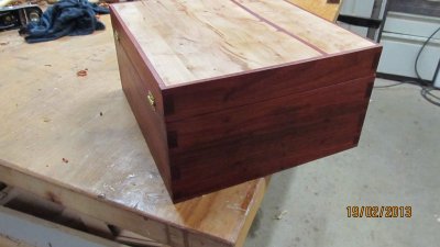

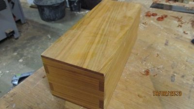

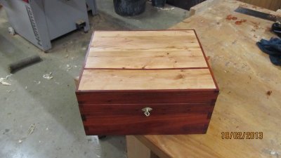

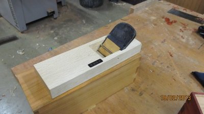

Twee kistjes die ik onlangs gemaakt heb. Het kleine kistje is in Kersenhout en biedt onderdak aan een Japanse schaaf.
Het tweede kistje is Padoek met een deksel van... (tip: het hout is onlangs nog besproken).

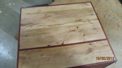

mooie kistjes!

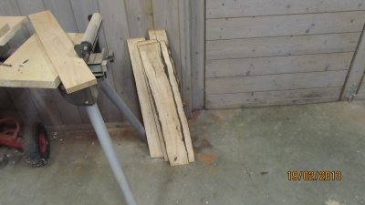

hout doet me erg denken aan berken met die bruine vlagen, maar ik kan me niet herinneren dat berken onlangs besproken is.
kastanje dan maar? :p
5.053
1.412
Neen, geen berken of kastanje. De planken op de bovenste foto zijn hetzelfde hout (maar is niet zo duidelijk).

Het ging laatst over grenen, aangezien het mij niet niet zo aan grenen doet denken,denk ik dat het grenen is???
5.053
1.412
Appel stond in de buurt, maar is het niet. De vruchten van de struik worden hier wel 'haagappels' genoemd.
Het is wel al verschillende weken geleden dat dit hout langs gekomen is.
5.053
1.412
Het is inderdaad meidoorn.
Het kistje in Padoek is met zwaluwstaarten en daarna de bovenkant er af gezaagd. De bodem en het deksel zijn in een sponning gelijmd. Voor de bodem heeft dit geen probleem gegeven, voor het deksel wel.
He hout is beginnen te werken nadat ik het kistje binnen had gezet. Het hout was nochtans tot 15 tot 20% droog, maar blijkbaar niet voldoende. Ik heb de scheur daarom uitgefreesd en er het strookje padoek in gelijmd. Het stammetje meidoorn is 2,5 jaar geleden gezaagd, en is in zijn geheel gedroogd. In november dan verzaagd en nog een maand binnen (op zolder) verder gedroogd.
Maar is er een betere manier om een paneel in een deksel te lijmen. Ik weet dat dit vloekt met het werken van het hout, maar ik heb nog al zo kistjes gezien. Nu moet ik wel zeggen dat de lucht in mijn woning extreem droog is (soms minder dan 20% rv).
Het kistje in kersen is eveneens met zwaluwstaarten, maar de deksel ligt er los (met een randje) op.
