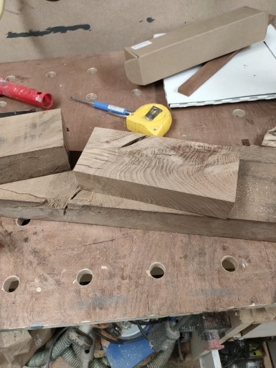

Even gezocht en ruimte gemaakt in mijn werkplaats. Ja nog een stuk eiken gevonden waar de vorige eigenaar niet mee kon, Hij vond het te slecht. Ik zag er nu een alternatief voor pallethout in. Ook nog even een oud stukje wenge gepakt ( werd gebruikt als band/bies bij parket)

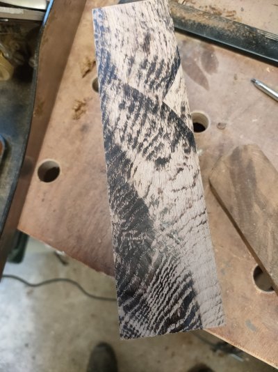

Stukje afgekort en geschaafd Je ziet het stuk eiken met knoesten en scheuren eronder liggen. Nu nog even het stukje in drieen schulpen.

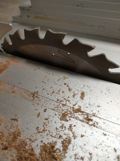

Tsja gevalletje van bot en te fijn zaagblad . Gelukkig heb ik nog wat liggen.
Dat gaat als boter door het eiken.

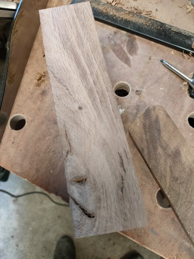

Nu nog even de scheuren vullen.

Dit vulmiddel is een soort polyamide

Hoi Wim,
dat vulmiddel, werkt dat een beetje?
Blijft dit goed zitten en krimt het niet?
Waar verkrijgbaar?
alvast bedankt voor je reactie.
mvg,
leo
8.002
1.231
Het is in zeer veel kleuren en in enkele soorten verkrijgbaar. Er zijn meerdere kwaliteiten verkrijgbaar. Je hebt wel een speciaal lijmpistool nodig. Waar ik ook achter ben gekomen is dat dit vulmiddel bij opslag gevoelig is voor vocht. Er staat ook een houdbaarheidsdatum op. Ik dacht daar toch anders over. Als het ouder/vochtig is dan loopt het uit je lijmpistool, ook als je stopt met knijpen. Ik heb dit vulmiddel ook gebruikt bij een handvat voor een houtdraaibeitel Eerste project: Eettafel met eiken blad post 12
Hier heb ik het niet vandaan maar ik heb een bruine kleur gekocht die ik toen voor het vullen van kieren in spleten in schilderwerk buiten gebruikte. Moest wel een overdoos kopen. Deze patronen zijn op andere sites ook per stuk te koop. Even zoeken.
