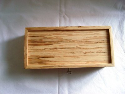

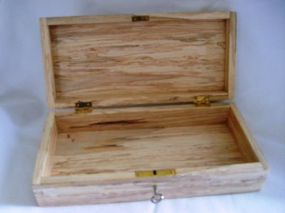

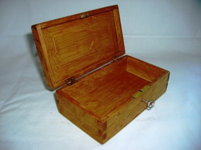

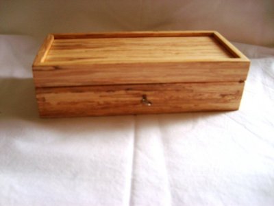

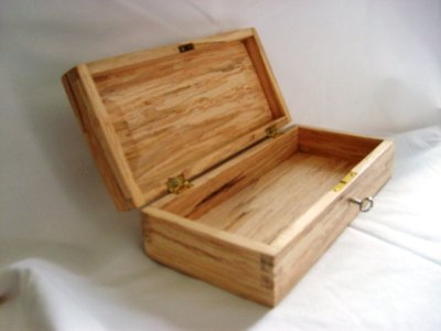

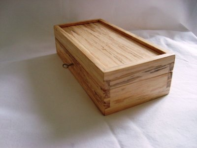

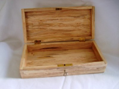

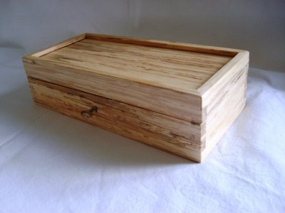

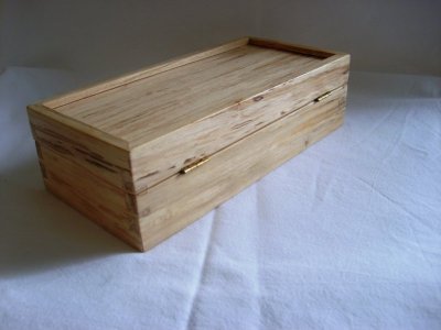

Gisterenavond de laatste hand gelegd aan een kistje uit hulst met slaap. Was eigenlijk brandhout, maar afvalhout bestaat niet;)
De plankjes vorig jaar eens gezaagd met de lintzaag, afgelopen van week dan eindelijk begonnen aan het kistje, voornamelijk met handgereedschap.
De plankjes heb ik uitgezaagd met de lintzaag, dan alles op maat geschaafd met m'n goeie ouwe stanley nr 5.
Afgekort op de tafelzaag (makkelijkst en snelst om mooi haaks te zagen, en zuivere zaagsnede voor duidelijke aftekening van de zwaluwstaartjes).
Vervolgens met een oud houten groefschaafje de groefjes geschaafd.
Zwaluwstaarten gemaakt, daarna bossing aan paneeltjes geschaafd, weer met de nr 5.
Alles een schuurbeurt gegeven, dan samengelijmd.
Deksel eraf gezaagd met de lintzaag, op die manier had ik het minst verlies en kon ik in een zwaluwstaart zagen. (met een resawzaag van Tuffsaws)
Netjes opgeschuurd, scharniertjes en slotje geplaatst en alles 3 lagen boenwas gegeven.
Hier het resultaat van deze noeste arbeid;)

@jaap: Haha, heb vanmorgen zo'n 12 ton aan zakken van 25 kilo verlegd, heeft misschien daarmee te maken;). Het is heel moeilijk te zien op foto, maar het kistje is wel degelijk uit één stuk gemaakt. Zag het pas voor ik het deksel zaagde, maar toen was het al te laat omdat de paneeltjes al ingelijmd zaten... Het hout vind ik ook mooi, komt op de foto's toch niet echt tot zijn recht... Mijn schoonmoeder heeft zo'n superdeluxecamera, zal haar eens moeten uitnodigen:mad:
@Rick:
Had er eerst een gewone witte boenwas opgezet, daarna 2 lagen gele om de accenten van de slaap beter te laten uitkomen. Moet dringend iets doen aan mijn afwerkingsmethodes, vind ze niet altijd even geslaagd.

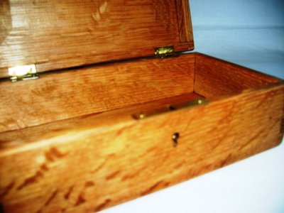

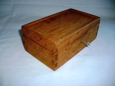

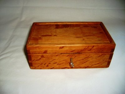

Hier nog een eiken kistje ook volgens hetzelfde model. Dat maakte ik vorig jaar eens voor mijn vrouw.

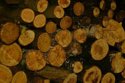

Da's een soort schimmelvorming (of het begin daarvan) , een aantasting van het hout door aan weersomstandigheden blootgesteld te zijn.
Eigenlijk heel slecht voor de kwalitatieve eigenschappen van het hout, maar erg decoratief.
Het is zo'n beetje gokken om genoeg slaap in het hout te laten komen dat het mooi is, maar te weinig om je hout al te erg te verzwakken.
Bij het kistje in hulst zijn de donkere strepen en vlekken slaap.
Als je slaap intikt op de zoekfunctie van dit eigenste forum vind je wss ook wel het één en ander;).

@Wiet: Sommige stukken verbleken, andere worden donkerder, heb er geen sluitende verklaring voor, zal wel aan het beginnende rottingsproces en de stoffen die daarbij vrij komen liggen denk ik.
Het enige wat je hoeft te doen is het hout vochtig te laten liggen, onder een hoop bladeren of zo. Dat is hier al eerder op het forum beschreven hoor.

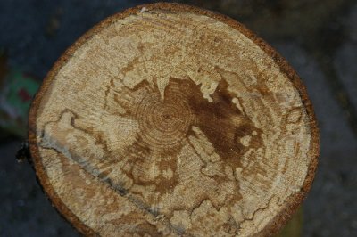

Als het hout met slaap goed droog is dan gaat het niet meer verder.
Hier een foto van een stammetje met slaap.
