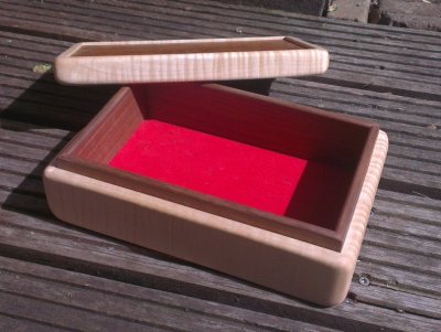

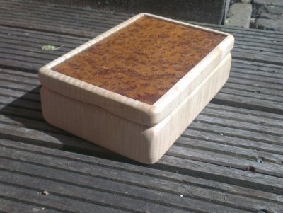

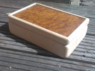

Hallo allemaal,
Zoals ik in mijn blog beschreven had ben ik weer bezig met wat kistjes. Ik weet niet precies wat ik zo boeiend vind aan het maken van kistjes maar elke keer kom ik toch weer terug bij de kistjes. Deze werkstukken heb ik niet direct gemaakt voor de verkoop maar eigenlijk om weer even het gevoel terug te krijgen. Bepaalde handigheden zitten er blijkbaar in gebakken , deze merk je pas op wanneer je na een tijdje weer eens een doosje maakt.
Qua houtkeuze was het niet zo lastig. Er lag al enige tijd wat thuja burl fineer in de kast. Meestal maak ik de deksels uit gefineerd triplex. Voor mijn gevoel iets stabieler dan massief hout. Verlijmen gedaan met titebond II , dit is mij goed bevallen. Beter dan de witte houtlijm die ik normaal gebruik ? Lastig te zeggen...ik denk dat ik mijn witte houtlijm iets ga verdunnen...meestal is deze erg dik en dat werkt niet prettig.
Het eigenlijke kistje wilde ik maken uit een houtsoort met een lichte kleur..dan is gevlamd esdoorn natuurlijk wel erg fijn om te kunnen gebruiken...
De bodem is gefineerd met notenhout...ook op triplex.....
Ben er zelf wel blij mee...het kistje gaat vandaag over naar een andere eigenaar. Gisteren dus nog maar even een aantal foto's gemaakt. Het is leuk om bij te houden wat je allemaal gemaakt hebt dan kan je later nog eens terugkijken.
Ik ben bezig met nog een kistje uit robinia en berkenfineer maar die heeft nog even werk nodig...

@hunto : het is ook rood vilt..gelijk op triplex met notenfineer
@sunrayes : gewoon tussen 2 platen en dan een heeeeleboel gewicht erop....er komt echter een vacuumzak inderdaad....ik heb een leuk idee met fineer...dan is zo'n zak wel handig
@robert : het is inderdaad super wit esdoorn, speciaal uitgezocht voor dit kistje. er zitten 3 lagen osmo mat op...
Het kistje staat nu bij zijn nieuwe eigenaar, hij was er erg blij mee.
