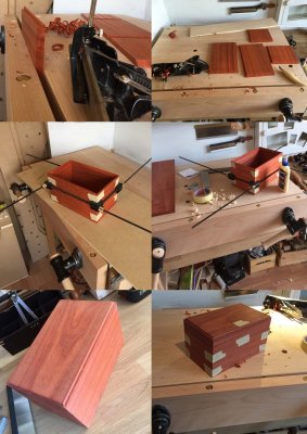

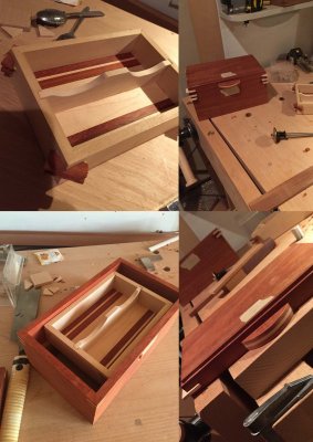

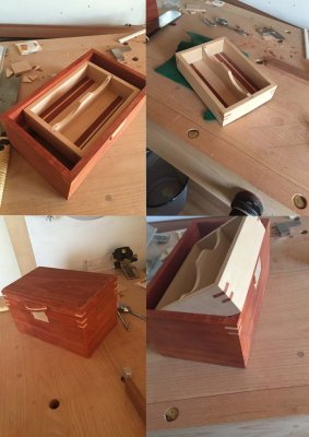

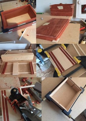

Meestal in de winterperiode houd ik mezelf bezig met 1:35 modelbouw., maar kwam in een hoekje nog een kistje van padoek + esdoorn half afgemaakt tegen.
Bij dit kistje was het binnenbakje beetje mislukt dus ik had het in zijn geheel weggestopt :p
Nu met nieuwe moed en ander idee ben ik er vandaag mee aan de gang gegaan.
Moet nog wat plekjes schuren en dan ga ik het hang en sluitwerk erop zetten + olieën denk ik.

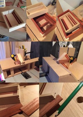

In dit kistje zit wat verlijmde plankjes als bodem en de hoeken zijn op mijn Miter spline jig op de zaagtafel gemaakt.
Nu wat foto's.,
+ nog 1 vraag aan jullie : Hoe zouden jullie dit afwerken. ,ik ga zelf altijd voor danish oil maar ik dacht laat ik is wat nieuws uit proberen

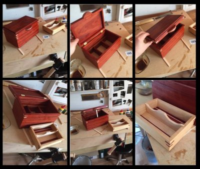

XD kon niet wachten met olie dus laagje 1 zit erop X_X mooooi!
Volgende project ga ik diverse olieën, wax e.d. is goed nader onderzoeken want ik kom zelfs afwerkingen tegen dat het net hoogglansend plastic is
hier even een collage!
