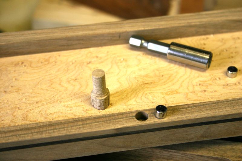

kistje nummer 2 is klaar
Kistje numer 2 is klaar.
In ongeveer 20 uur is het kistje (pennenbakje) gemaakt, afgewerkt met olie en voorzien van een verpakking.
Voor de sluiting heb ik gekozen voor magneetjes, die ik haalde uit twee bithouders. Gewoon botweg met de haner erop en ze floepen er zo uit.
Dit geschenk is gegeven aan een collega, die na meer dan 17 jaar samenwerking heeft besloten wat anders te gaan doen.

voor enkel 2 magneetjes ben ik toch goedkoper uit ( 5 euro )
Jaap,
Scharniertjes zijn ingefreesd/gepriegeld. Moest ik wel een freesje voor aanschaffen, maar dan ben ik klaar voor de volgende keer.
Het kwadrant valt in een schuin geboord gaatje van 4,5 mm.
Dit gat is voldoende om de kromming op te vangen. Om een hoekje boren wordt lastig ;)
