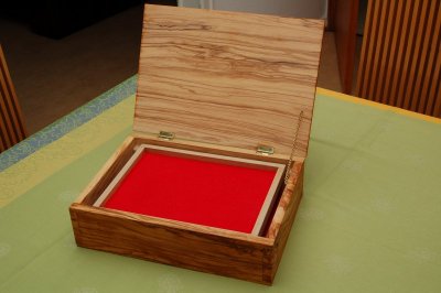

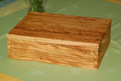

Omdat olijfhout heel mooi van tekening is en in onze streken vrij zeldzaam, heb ik dit voorjaar op reis in Italie wat olijfhout gekocht met de bedoeling er een juwelenkistje voor m'n vrouw van te maken. Om er zeker van te zijn dat het hout goed droog was, heb ik het eerst nog wat laten acclimatiseren in de woonkamer onder de zetel. Toen ik eraan begon, was de relatieve vochtigheid 7 à 8%. Nu is dat wel heel relatief, want olijfhout stond niet in het lijstje van m'n vochtigheidsmeter:confused:.
Het hout is vrij hard maar tegelijk ook bros, wat het bewerken niet vergemakkelijkt. Gelukkig had ik hiervoor nog wat geoefend ;). Zagen gaat heel goed, maar met een bijtel is het wel oppassen geblazen. Ook schaven (met de hand) is niet simpel, de draad verandert veel van richting, dus dat was bijna niet te doen. De planken die ik gekocht had waren al ruw van dikte geschaafd dus kon ik ze met schuren mooi glad krijgen:cool:.
Het kistje is afgewerkt met notenolie en de inleg (van nog wat overschot eiken) met een blanke, watergedragen PU-lak.

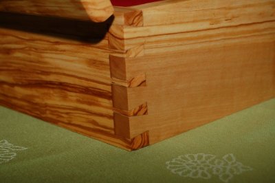

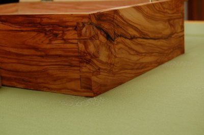

@ArtHarg : De nerf op de hoeken kwam goed uit omdat het uit een grote plaat gezaagd is, jammer genoeg is dit alleen maar op die hoek zo, daarom ook dat ik deze hier gepost heb. Het was wel de moeilijkste, met het warrige verloop van de draad. Hier een andere hoek, minder mooi, maar aan de achterkant en met enkele onvolkomenheden:mad:. Er springt zo een splintertje af...

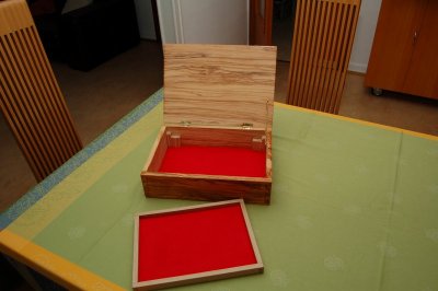

Mooi kistje en erg mooi hout. Allemaal positieve reacties dus heb ik even gezocht naar een klein puntje of opmerking :p . Het inzetbakje rust op staande balkjes.
Ik vind dit er erg stevig uitzien. Een oplossing hiervoor zou twee dunne latjes in de lengte richting zijn.

Bedankt voor de positieve reacties. M'n vrouw was ook heel blij met d'r kistje en das onbetaalbaar:).
Die steuntjes voor het inzetbakje hadden inderdaad wat kleiner gekund, het waren gewoon wat overschotjes, ik heb er niet verder bij stil gestaan.
