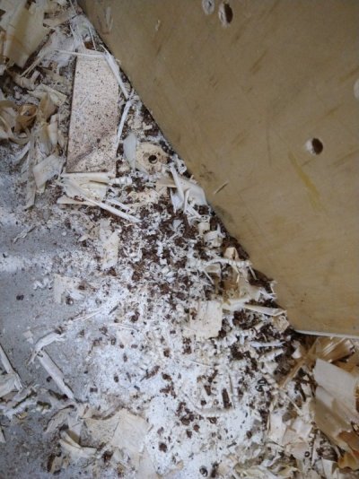

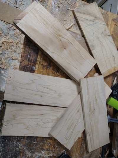

Verzaagd naar plankjes, en er achter gekomen dat een houtworm zich diagonaal door het blok gegeten had :((( Van de buitenkant was het op 1 heeell klein plekje na niet te zien. Uiteindelijk nog een paar plankjes uit kunnen halen zonder wormgat, of met een gat op een plek waar ik er omheen kon werken.
Een setje plankjes wou ik spiegelen voor de bovenkant, maar daar had ik scheef gezaagd (lintspanning te laag, te snel doorgevoerd). Het "gat" opgevuld aan datgene wat de binnenkant zou worden.

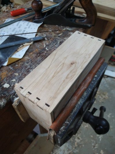

Affijn, daar ben ik even druk mee geweest met verlijmen, en daar heb ik geen foto's van. Wel van het aftekenen van de zwaluwstaarten.

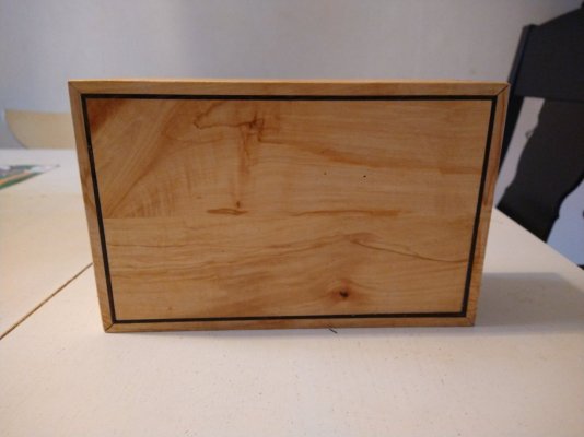

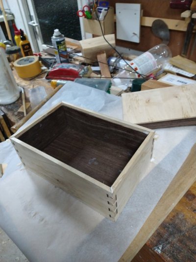

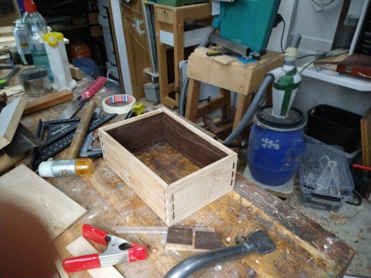

Nu zit het kistje inelkaar. Ik was oorspronkelijk van plan om het deksel erin te lijmen bovenop de stukken Wenge, maar toen ik het mooie contrast zag aan de onderkant wou ik dat bovenop ook. Maar goed, dat wist ik hier nog niet, anders had ik het Wenge wel door laten lopen tot bovenin het kistje.IMG_20221217_104820263.jpg

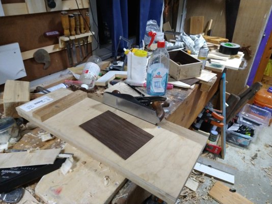

Op maat maken van Wenge voor de binnenkant:

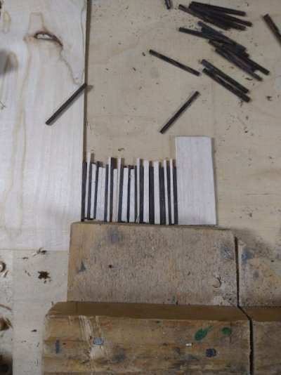

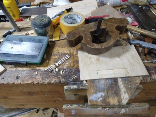

Omdat de bewuste ex-collega en ik nogal vaak in de digitale wereld verkeren wou ik een gepersonaliseerd grapje uithalen door een barcode te verwerken in hout. De eerste poging van mij was om dunne strookjes te zagen met mijn Ulmia verstekzaag, en dan naast elkaar te leggen:
Dat werkte niet, het was frustrerend en werd niet mooi. Toen kwam ik in een Quercus magazine (wat een leuk blad is dat!) een stukje tegen over iemand die zelf inleg-strookjes maakt. De techniek die hij gebruikt heb ik nagedaan. Eerst van esdoorn en Wenge 2mm dik plankjes maken (Wenge was dat al), daarna daar lange rechte kanten aan schaven.

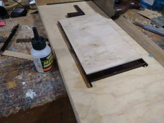

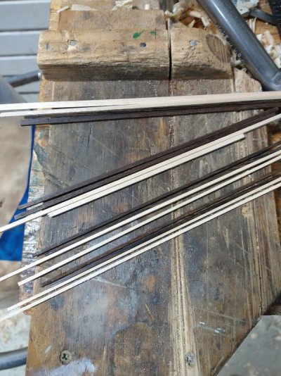

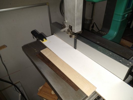

Vervolgens met MDF een "valse bodem" op de lintzaag maken. Daarna kan je van de zijkant van het plankje heel dunne strookjes zagen, die al aan 3 kanten recht& vlak zijn.

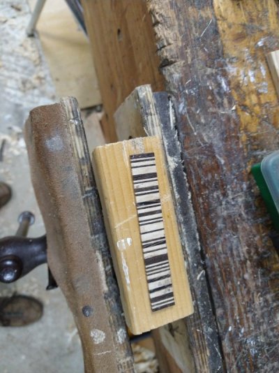

Vervolgens heb ik m'n schaaf "op kop" in de bankschroef gezet en heel voorzichtig een de vierde zijde vlak gemaakt. Zo kom ik aan mooie strookjes van 1,2,3,en 4mm breed, en heel fijne houtkrulletjes op de grond.

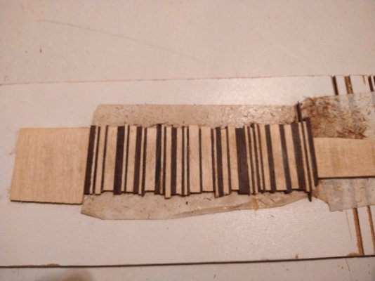

En met veel geduld kon ik vervolgens een barcode namaken! De grote truc was om dit op een strook dubbelzijdig tape te doen waardoor het niet steeds uitelkaar valt. Ik heb later (niet op foto) een stuk fineer als "backing" achter de strookjes geplakt.

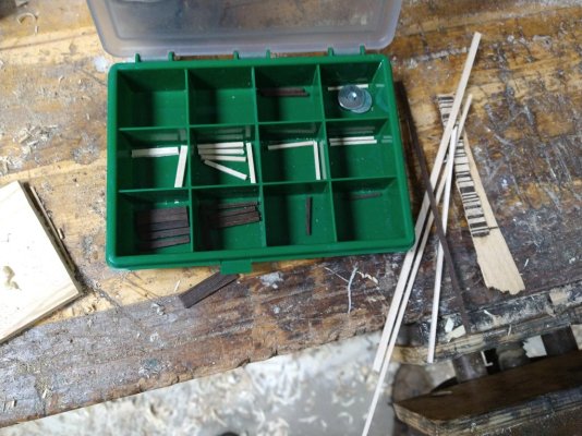

Sorteersysteem:

Nu moest het kistje zelf verder nog af. Onderzijde erin
En een "bakje" gemaakt voor de bovenkant. Dit was dus een soort "fix" omdat ik ooit dacht dat er geen Wenge aan de bovenkant te zien zou zijn....
Vakje voor de barcode in het deksel gemaakt:
Toen ik het "bakje" met de bovenkant in het kistje lijmde knapte ineens het Wenge, maar daar kon ik toen niet meer bij. Later gefixt.
Zaaglijn afgetekend:

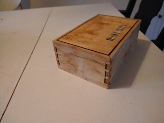

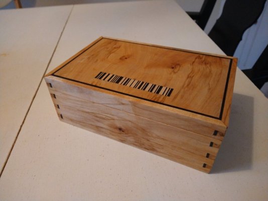

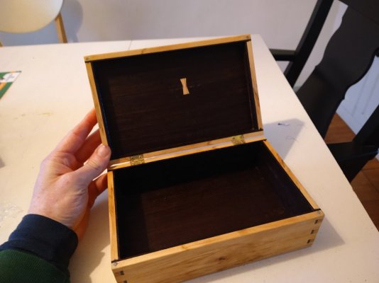

En het resultaat!
Strikje in de binnenkant vanwege het gescheurde deksel. Het deksel "sluit" door 4 magneetjes van 3mm diameter die ik ingeboord heb.
Onderzijde

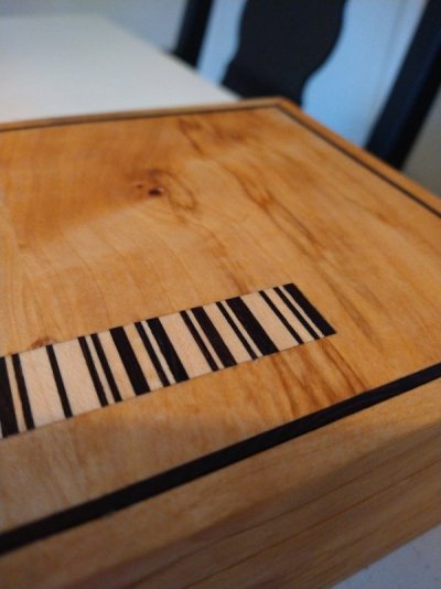

Detail barcodea:
Ik ben erg blij met het contrast van esdoorn en Wenge. Het kleurverschil tussen het esdoorn dat ik gebruikt heb voor de barcode en voor de rest van het kistje viel mij pas bij het afwerken op.
Klaar!
