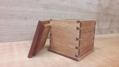

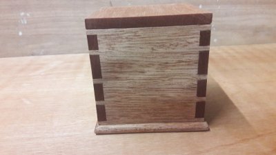

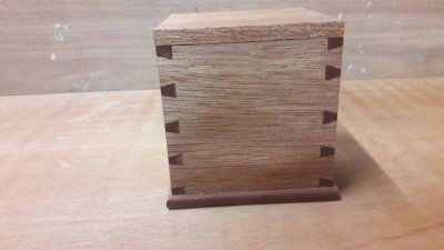

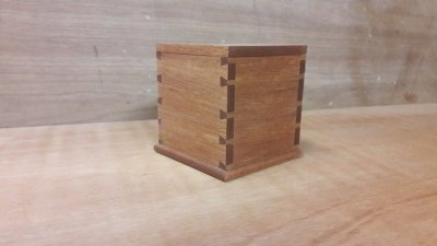

Afgelopen dagen geprobeerd om een doosje in elkaar te knutselen met zwaluwstaart verbindingen.
Ik vind het redelijk gelukt voor een eerste keer, het was ook bedoeld als oefenobject.
Alle bewerkingen met handgereedschap uitgevoerd
Al doende wel een aantal zaken tegengekomen om de bij een volgende keer rekening mee te houden.
- Nauwkeurig meten, desnoods 3x meten, zodat de maten van de zwaluwstaarverbindingen rondom klopt......:p
- M'n kapzaagje slijpen en misschien iets minder zetting?
- Voortdurend m'n werkoppervlak schoonmaken om te voorkomen dat er deukjes in m'n werkstuk ontstaan.
Erg leuk en leerzaam en het geeft ook nog eens een tevreden gevoel wanneer na het zagen en uitsteken de verbindingen goed op elkaar aansluiten.
Het resultaat;

Als mijn eerste zwaluwstaarten zo goed gaan lukken ben ik meer dan tevreden!
Leuk 3D-effect op de eerste foto trouwens.. Lijkt wel alsof het een plankje met 'lege' staarten is, op de hoek vooraan :)

Mooi kistje geworden , inderdaad net 3D .

Ik weet niet precies waar het fout gegaan is, toch niet voldoende opgelet bij het aftekenen denk ik.

Jeetje, als dat je eerste is... dan heb je het al goed in de vingers zitten! ik heb mijn eerste nog in de schuur staan, een ladekast voor mijn schaven en beitels, kieren van millimeters in de verbindingen.
het help wel, want elke keer als je nieuwe maakt zie je het verschil, de verbetering en hoeveel je groeit. maar dit...
dit is echt prachtig!!

TNX voor de complimenten:eek:
Dit is idd mijn eerste keer dat ik een compleet werkstuk maak met zwaluwstaart verbindingen, heb wel een paar keer 'droog' geoefend met reststukjes vuren.
Ik vind de filmpjes van Rob Cosman en zijn methode erg verhelderend. (wel een beetje door zijn eigen 'product placement' heen kijken.)
Ps. aan de achterzijde van het kistje is wel een klein stukje uitgebroken bij een van de verbindingen:rolleyes:
