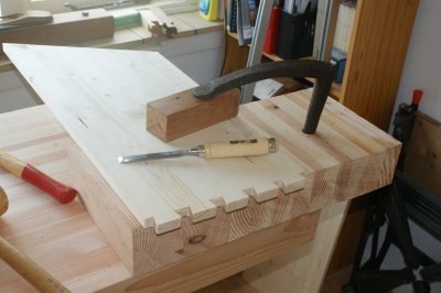

stap 1 was de zijkanten op maat zagen en aan de onderkant van staartjes voorzien.
(Ik kan me er nog steeds niet toe brengen om gaten in mijn mooie werkbank te boren. Dan liever in een stukje afvalwerkbank)

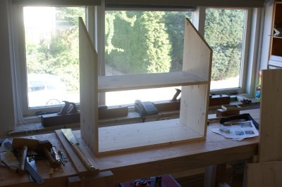

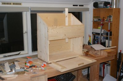

zijwanden voorzien voor groeven voor de plank, onderkant voorzien van nesten, alles netjes haaks vastlijmen. De plank zit mooi opgesloten en ook de bodem kan er nu nooit meer uitvallen.

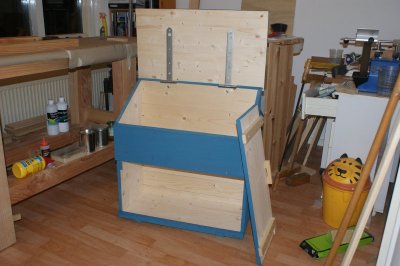

Eerst een uitsparing in de bovenplank gemaakt en een hoekje uit de bodemplaat gehakt. Daarna de voorwand vastgeschroefd, de voordeur voorzien van klampen en balkje-met-gat voor het slot. Het slot zelf is het latje op de foto. Dit gaat door de uitsparing in de plank, door het balkje-met gat en valt tenslotte aan de onderkant in het gat dat ik in de bodemplaat heb gehakt. Als het deksel dichtgaat zit dit plankje klem en gaat de voordeur niet open.
Tenslotte de achterwand dichtgemaakt. Vuren planken voorzien van messing en groef, lekker ruim geschroefd. Als er iets wil werken dan moet je dat toejuichen, vind ik.
Deksel passend gemaakt van een 40-cm vuren paneeltje en opgehangen aan een paar mooie scharnieren. De schroeven vallen ruim in de gaten en zitten niet helemaal muurvast dus met een beetje geluk blijft de boel heel.

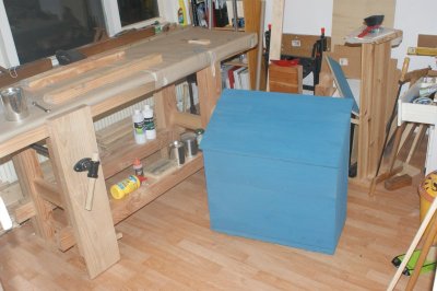

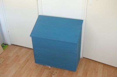

En tenslotte de buitenboel in de verf.
Voor de zekerheid heb ik de werkbank eerst maar even ingepakt. :eek:

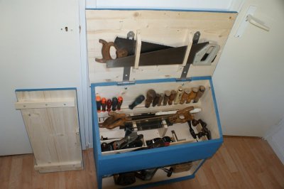

De volgende klus is nu het inrichten van de kist. Op het moment ben ik bezig met een rek voor mijn handzagen. Deze komen aan de binnenkant van het deksel. Daarna zorgen dat ik de schaven stormvast op kan bergen en een gatenbalk maken voor alle beitels en andere smalle dingen met een handvat. Tenslotte komt er ook nog een rek voor overige zaagjes. Dit kan allemaal bovenin dus het onderste compartiment is nog zo goed als leeg. Voorlopig staat daar allen de ploegschaaf en een blikje met een vette lap. Ik wacht even af hoe zich dat gaat ontwikkelen, als er ruimte over blijft zou ik nog een laatje bovenin het ondervak kunnen maken voor bijvoorbeeld aftekenspullen en een stel boren.

Maak je mooie verbindingen en dan werk je het af met een k kleur. Jammer maar hij is wel functioneel.
Ongeveer de helft die de kist ziet gaat van 'Ohhhh!', de andere helft 'Ieuwww!'
Ik vind 'm mooi, maar ik ben dan ook zo kleurenblind als een konijn. ;)

Vermakelijk beschreven! Ik zag onlangs een greep op een kist, gemaakt van twee klosjes hout, met daar doorheen een (korte) duimstok, waarbij je hand/vingers dus om de duimstok gaan. Was leuk gezicht, duimstok niet meer mee te meten. Trouwens...: Lelijk blauw is niet mooi. Blijft een kwestie van smaak en voorraad.

Daar is helemaal niets mis mee top kist !!
Behalve de kleur maar dat geeft ook niet niet veel mannen zijn toch al kleuren doof :p

Smurf Toolchest. Geweldig! :D
De afgelopen dagen ben ik met het interieur bezig geweest.
Alles wat ik wilde zit erin met zelfs nog volop ruimte voor groei.
Er liggen nog een paar kleine klusjes. Het spookschaafje moet nog een plekje krijgen, evenals het kruisstaal en blokhaakje. De laatste twee zijn geen probleem, er is nog ruimte zat onder de zagen. Het spookschaafje is wat lastiger. Het ding heeft een heel onhandige vorm en wil nooit rustig blijven liggen. Leg ik hem op de rug dan ligt hij vijf minuten later op de zool, leg ik hem op de zool dan ligt hij vijf minuten later op de rug. :confused:
En natuurlijk nog de handvatten. En daarna maar eens kijken of de kist nog een beetje te tillen is.
Dit was even spannend: hij kan nog steeds dicht! :cool:

Ik zou de zagen in het deksel met de tanden naar beneden opbergen.
Verder een prima kissie;)

Ik ga eens nadenken over hondjes of wieltjes. Oorspronkelijk was dit type kist bedoeld als transportkist als de meubelmaker/timmerman op lokatie bezig moest. Vandaar het tillen. Ik heb de kist net even op een weegschaal gemanouvreerd, hij komt net iets boven de 35kg uit. Niet iets dat je dagelijkst op je nek wilt tillen, maar ook weer niet loodzwaar.
@handig18: als de klep dicht is dan zijn de zagen met de tanden naar beneden opgeborgen. :)
Ze liggen dan inderdaad op de tanden, maar dat zijn er maar een paar en die liggen dan ook nog op relatief zacht hout. In het gebruik krijgen de tanden veel meer te verwerken en daar doen ze ook niet moeilijk over. Met de klep open liggen ze op de gladde rug en kan ik ze heel gemakkelijk en zonder gedoe uit het rek halen zonder risico de sleuven daarbij verder uit te zagen.
