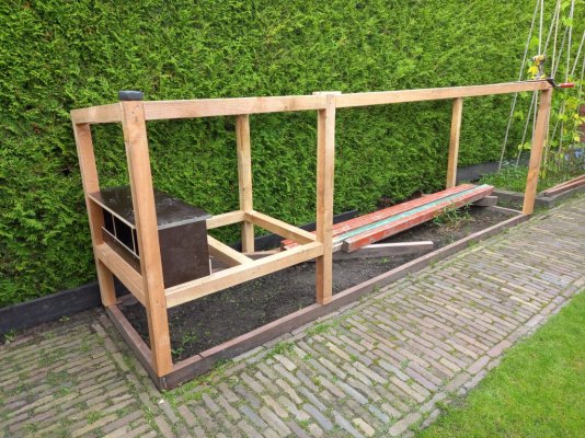

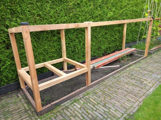

Ik ben begonnen met de fundering. Ik moest een tijdje geleden een schuurtje slopen bij een klant, en de hardhouten fundering was nog in prima staat. 5x20cm die ik door midden heb gezaagd, zodat ik mooie balken overhield van 5x10. Meer dan dik genoeg voor een kippenhok. Vastgezet in de grond met hardhouten piketpalen.

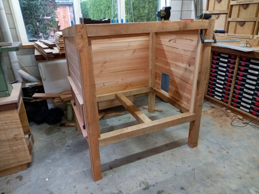

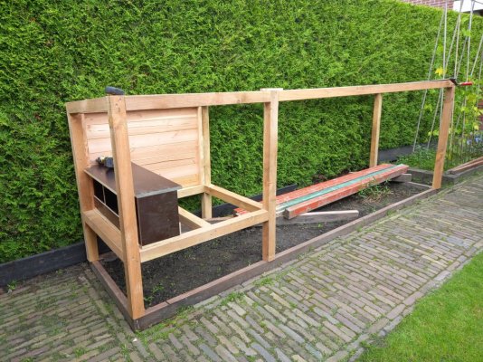

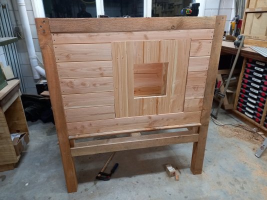

Daarna was het de beurt aan het nachthok. Ik heb deze gemaakt van 7x7 lariksbalken waar ik het frame van heb gemaakt. Hieronder zie je links het nachthok, en rechts de ren in wording. Het frame van het nachthok heb ik na de foto weer in de werkplaats gezet om de zijwanden te maken.

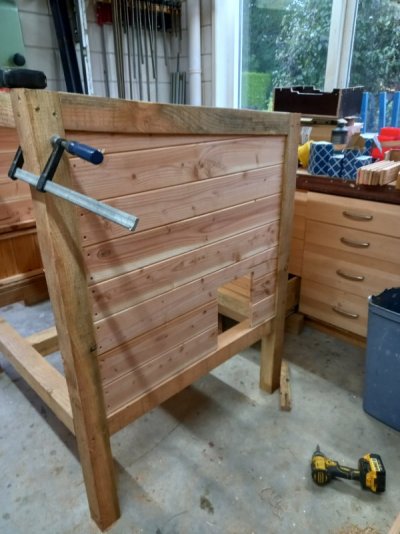

De zijwanden heb ik van lariks schrootjes gemaakt. Ik heb eerst alles demontabel gehouden, zodat ik er makkelijk aan kon werken. Een paneel liggend op de werktafel werkt toch makkelijker dan dat deze al geplaatst is. Zo kon ik makkelijk alle 4 de zijkanten maken, even passen en er weer uithalen om het aan te passen en af te werken.

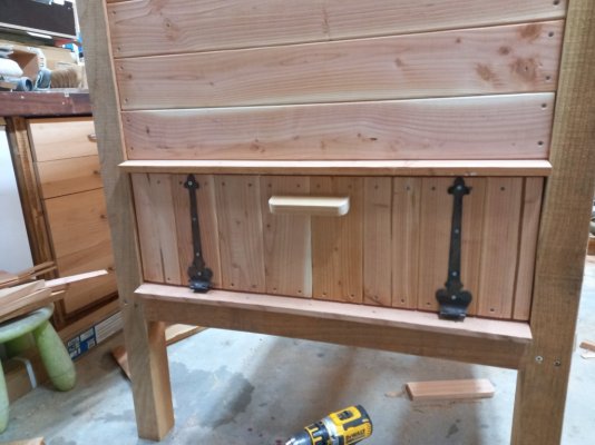

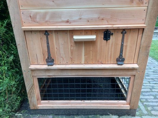

Ook vond ik in mijn rommelarchief nog wat mooie scharnieren die ik mooi kon gebruiken voor de deur in het nachthok en de deur bij de legnesten.

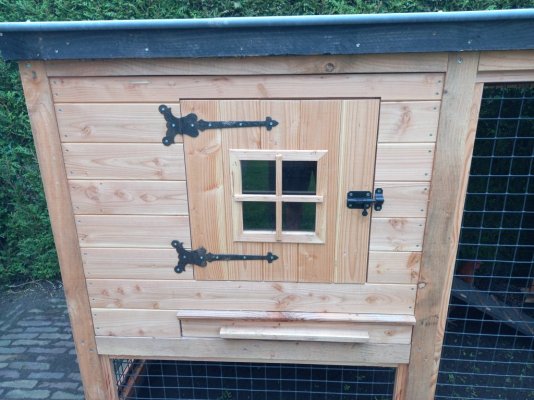

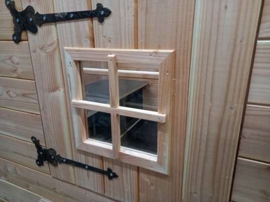

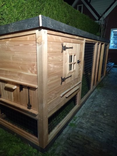

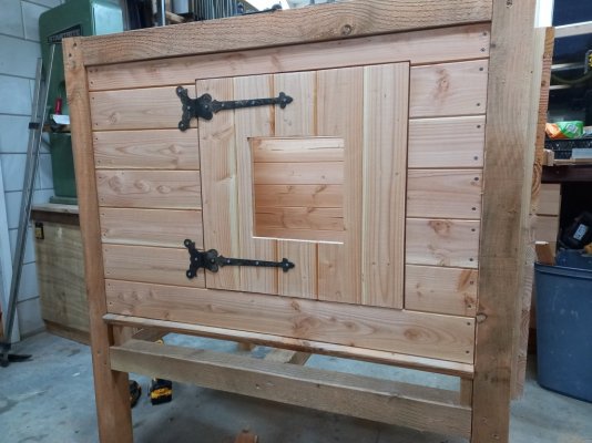

Om in het nachthok te komen, moest er een deurtje in, en een raam voor wat daglicht.
Om er wat leuks van te maken, heb ik een kruisroede op het raam gemaakt. Een zwart schuifslotje, en deze kant was ook klaar.

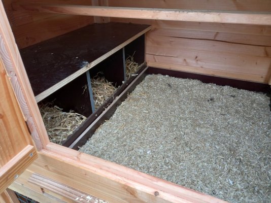

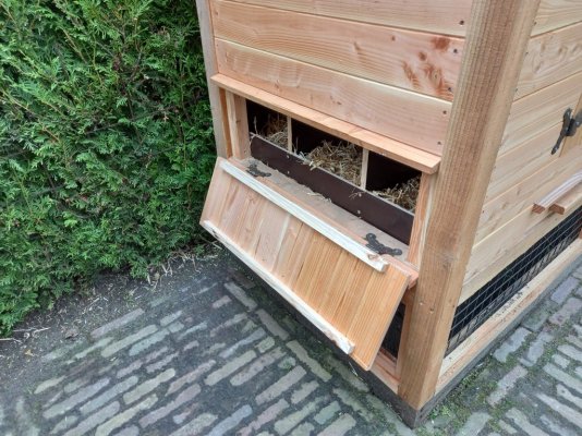

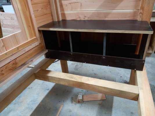

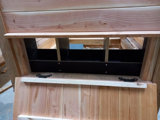

De zijpanelen zijn inmiddels klaar en gemonteerd. Daarna was het de beurt aan de binnenkant van het nachthok. Er moet natuurlijk een zitstok en een aantal legnesten in. Ook wilden we er een lade in, om het schoonmaken wat makelijker te maken.
De legnesten en lade zijn gemaakt van 12mm betonplex.

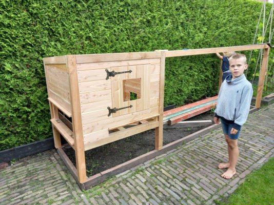

Daarna kon ik het buiten gaan opbouwen. Dus alles weer uit elkaar en buiten weer opbouwen. Het leuke werk!
Het frame
Het legblok
Achterwand
En de rest van de wanden.

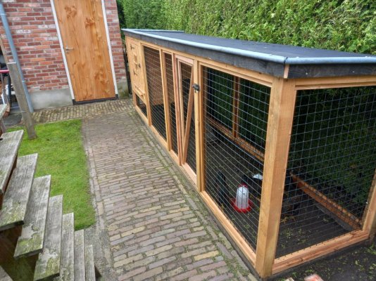

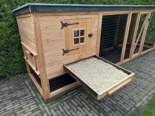

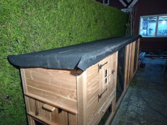

Daarna was het de beurt aan het dak en natuurlijk het gaas.
Gekozen voor verzinkte en zwart geplastificeerde gaaspanelen. Met kinderen vond ik dat steviger dan kippengaas. Ook is zwart gaas beter voor het zicht op de binnenkant tov grijs gaas.
Het dak is gemaakt van 18mm plaat en bedekt met epdm erop gelijmd. Een zwarte daktrim en zinken kraal die ik nog had liggen maken het af.

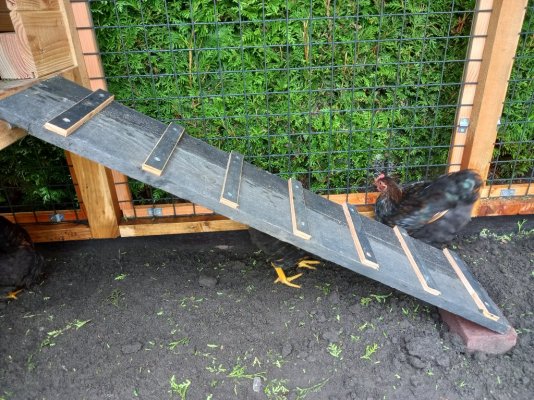

Vandaag heb ik nog een loopplank gemaakt. En de laatste dingen gedaan. De kippen hebben inmiddels de sleutel gekregen en hun intrede gedaan. Er komt nog een automatische deur op het nachthok, en ik heb nog een paar sedummatten besteld, die nog op het dak komen. Dat maakt het helemaal af vinden wij.
Voor degenen die denken, dit hok is toch veel te klein voor 6 kippen.... waarschijnlijk zijn er een aantal hanen bij, dus die blijven niet. Op 1 na. Waarschijnlijk is de kip van mijn zoon een haan. Die mag en hoeft niet weg;) en ze zijn elke dag gewoon los op de tuin te scharrelen. Het is nu nog moeilijk te zien welke een haan of hen is.
