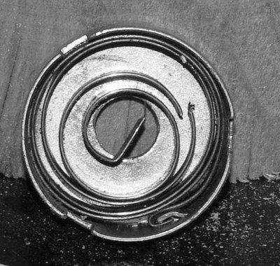

Ik heb een Kinzo kolomboormachine en die is kapot.
Aan de linkerkant zit er een veer die is gebroken.
Weet iemand waar ik die kan kopen?
De veer is 4cm in doorsnee.

Wacht even met nieuw kopen, want ik heb zoiets misschien nog liggen. Als dat klopt mag je het gratis hebben. Morgen kijk ik daar naar.

Het is een machineveer. Ik weet alleen niet waar je ze krijgen kan. :) Eventueel zijn ze zelf relatief eenvoudig te maken, als je het materiaal hebt.

Misschien een raar idee, Het lijkt erop dat je twee slagen mist. Met flink wat kracht kan je een veer ombuigen. Dus gewoon een haaks hoekje buigen. Hij zal wel een stukje zwaarder gaan maar het werkt wel weer. Heb ik ook met een veer van de vaatwasmachine gedaan, beetje vechten in het begin maar werkte prima.

@de Haan: Het proberen zeker waard. Eind van de veer even roodgloeiend warm stoken en af laten koelen is waarschijnlijk voldoende om het eind makkelijk buigbaar te maken zonder dat het breekt. Ik heb zo wel eens een veer ""gerepareerd""
Nou ja, de alibaba tip van bartos maakt dit alles ws overbodig :)
