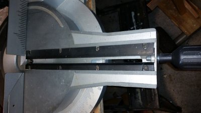

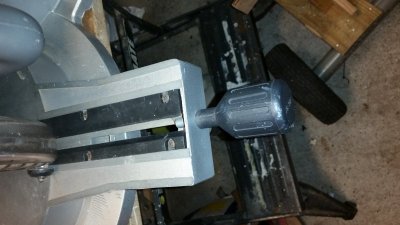

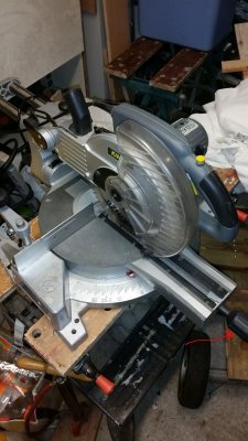

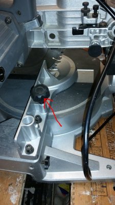

Ik heb via Marktplaats een radiaal afkortzaag gekocht, beetje low budget maar voor rabat schuttingplanken prima.
Vooraan aan de zaaggleuf, zit echter een draaiknop die volgens mij geen functie heeft, ontbreekt er een onderdeel?

Volgens mij zet je daar de draaitafel mee vast.
Je kan de tafel draaien om in verstek te zagen.
Na de hoek ingesteld te hebben zet je de tafel vast met deze knop.
Yup,
standaard 'klikt' de tafel waarschijnlijk wel bij 45°, 30° etc, (afhankelijk van merk en toestel), maar als je bv een vreemde hoek wil instellen, laat ons zeggen 17,8°, dan kan je met die knop de tafel vastzetten, zodat hij niet begint te verschuiven na een tijdje werken.

Zit er aan de achterkant niet een knop die je vast kan draaien zodat het draaibare gedeelte niet verder kan.
Rhynix
24 okt 2012
582
Izegem, België
Ha, dan dient dit gewoon om om zaag te draaien. Het is geen knop, het maakt gewoon deel uit van het handvat. Niets achter zoeken.
Volgens mij hoort er gewoon een moertje aan de binnenzijde te zitten, dat er met de jaren is uitgevallen. Vandaar da je handvat nu kan 'draaien'
