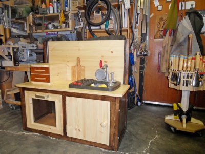

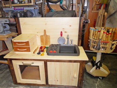

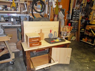

Kinderkeukentje gemaakt van grenen timmerpaneel, ovendeurtje is van plexiglas, de zijschotten en het raamwerk aan de voorkant is van vurenhout. Dit is in donkereiken gebeitst en 3 x met parketlak gestreken. De rug en het blad met de deurtjes grenenhout heb ik 4 x met parketlak gestreken. Het geheel is demontabel d.m.v. 4 slotbouten M8 en schroeven, de achterwand van triplex zit er nu niet in omdat ik het provisorisch vast gezet heb, de bodem is van 9 mm multiplex. De laatjes van het ladeblokje is gemaakt van afzelia plankjes gekocht van mede forumlid Avos, het blokje zelf is van een restje timmerpaneel, immers alles opgebruiken is mijn motto:). De spoelbak met een kook gedeelte en nog wat accessoires heb ik op deze site besteld https://www.speelgoedwhinkel.nl/lit...9ShXRjzsyBSWFpw5ov5ZWcHQ0wjr6LBjuyBoCVrbw_wcB Mochten er vragen zijn dan lees ik het wel.

LOL, 't is niet de eerste keer dat die Little Tikes spoelbak op dit forum wordt verwerkt :)
Jij hebt het wel aangedurfd om de rode bak niet te ondersteunen, zie ik. Ik had maar schrik, wanneer de princesjes (m/v) op dat pompje gaan lorren, dat de rode bak door vervorming uit de zwarte 'dekplaat' plopt.
Enfin ja, er is wel meer waar ik schrik van heb. Als ze gaat autorijden bvb. Misschien die Aventador toch maar es herbekijken… weet er misschien nog iemand een Axiammetje in occasie staan?
Mooie keuken trouwens. Tof om te zien dat je met kleurbeits het 'gewone' vuren toch aardig wat karakter kunt mee geven.
De rode bak draagt 1 cm op het blad die druk je er niet zomaar uit, ik heb hem exact uitgezaagd past precies.

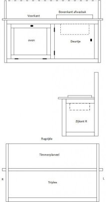

Fijn dat je zelf ook nog aan klussen toe komt. En met zó'n resultaat. Mooi. Overigens: opgebruiken van allerhande restjes spreekt mij ook aan.
Vragen? Ja eigenlijk wel. Heb je van een tekening gewerkt? En als er detailfoto's (van het proces) zouden kunnen komen..

@Hubert, ik heb gewoon een schetsje gemaakt, en de maten zo'n beetje gegokt, eigenlijk van kinder hoogtes uitgegaan. Het is 50 cm blad hoogte, 90 cm lang, en met de rug is het 90 cm hoog, de breedte is 48 cm.

dat is een leuk keukentje geworden Pel! Aanzienlijk beter dan dat plastic spul dat je in de winkel koopt.
