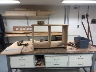

Dit keukentje heb ik eigenlijk gemaakt voor mijn zoontje omdat ik nog wat plaatwerk in mijn schuur had staan wat in de weg stond.Het zou een simpel keukentje worden,maar geleidelijk liet ik me helemaal mee slepen en is het tot nu toe toch wel 1 van mn favo`s.

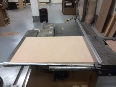

Gelukkig ben ik gezegend met een mooie houtwerkplaats op mijn kazerne en zo redelijk wat spullen en ruimte om lekker te knutselen

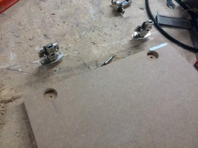

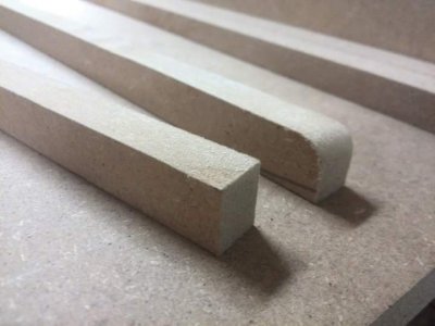

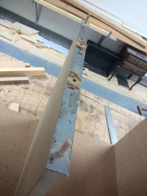

Een deuvelmal had ik nog nooit van gehoord dus maar strip gemaakt als mal

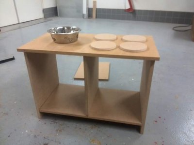

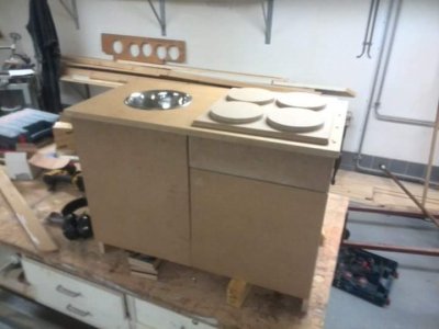

De kookpitten gezaagd en een mooie voerbak uh... spoelbak gescoord.

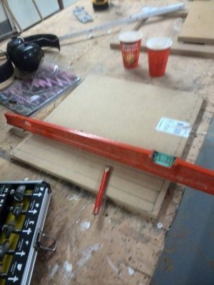

Plaatje voor de kookpitten gezaagd en met de bovenfrees een sier randje gegeven.

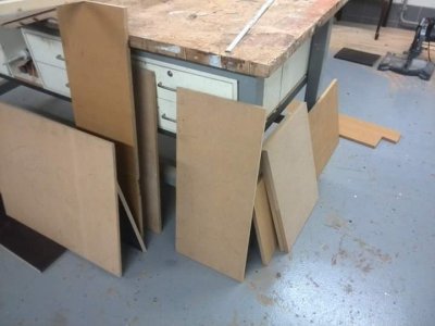

Deurtjes gezaagd en voorzien van Soft-close scharnieren ( kleuterproef met dichtgooien

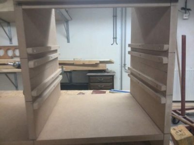

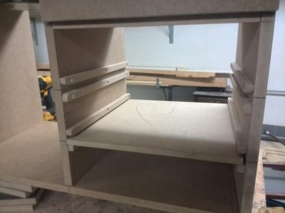

De rails gemaakt om het rooster straks in te doen

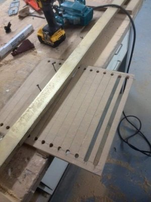

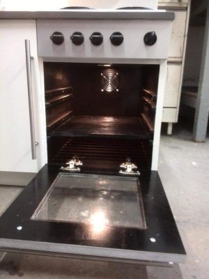

Met een waterpas als lineaal en een oude bijna niet werkende Makita frees het rooster gemaakt voor in de oven

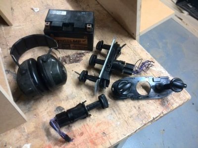

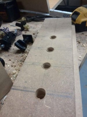

De knoppen uit een oude ford escort sloop auto heb ik ingeboord en de schakelaar voor de oven heb ik bedraad en gesoldeerd.
In de oven wilde ik namelijk een werkend inbouw spotje maken.
Achterin het keukentje heb ik een scooter accu gemaakt. De bedrading heb ik voor alle verlichting ingefreesd en met plamuur weggewerkt. Op de achterwand heb ik een inbouw contact gemaakt en op de accu aangesloten. Zo kan ik nu door simpel de stekker erin te steken de accu bij laden.

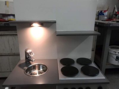

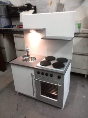

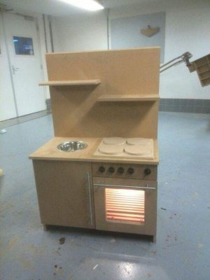

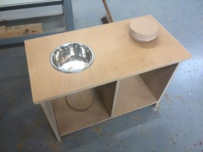

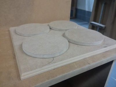

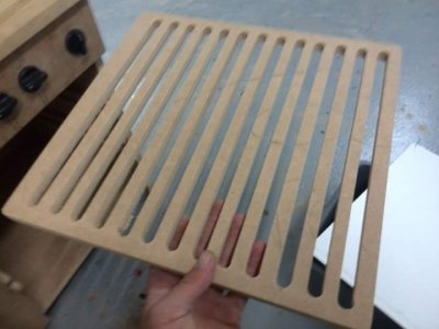

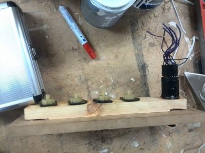

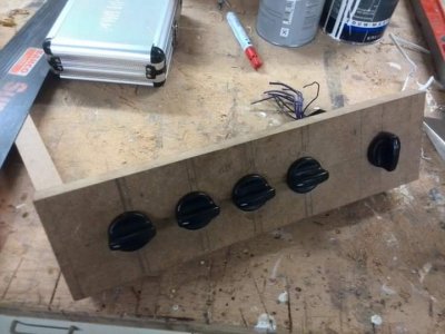

De lampjes voorzien van LED dus ik hoef hem zelden op te laden. De achterwand is via de achterzijde los te schroeven dus kan ten alle tijden bij de accu. Voor de finishing touch nog een roostertje van en weggooi pc gebruikt om hem nog meer op een hete lucht oven te laten lijken.Een oude kraan gescoord en wat handgrepen die ik nog over had van mn oude keuken.
Al met al vond ik het zelf een zeer geslaagd project en ik hoop dat jullie het net zo mooi vinden.
