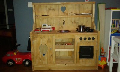

Ik heb voor mijn dochter voor sinterklaas een keukentje gemaakt van een steigerhout. Snel gemaakt, maar ze is er erg blij mee.
De wasbak is een drinkbak van een hond met daarboven een oude buitenkraan. Het gasstel is gemaakt van kurken onderzetters die ik zwart heb gespoten. De knopjes zijn van hout gemaakt en ook zwart gespoten. Verder heb ik nog een paar simpele bakjes gemaakt waar bestek e.d. in kan. Rechts een 'oventje' en links een kastje wat de ene keer als vaatwasser en een andere keer als opbergplek voor poppen word gebruikt. Een paar hartjes erin voor de mooi en klaar was Jelmer.
Goed voor dagen speelplezier!
Ik ben inmiddels al misselijk van alle pannekoeken, soep, pizzas en andere maaltijden die me op ieder moment van de dag worden voorgeschoteld, en verplicht ben om op te eten, zodat ze nog een portie kan maken. :eek: ;)

Mooi gedaan Jelmer!
Heel inventief en mooi gemaakt Jelmer, het is altijd mooi om kinderen te zien spelen en hun fantasie de vrije loop laten tijdens het spelen. Daar kunnen ze vaak uren zoet mee zijn, zulk mooi speelgoed is m.i. heel goed voor hun ontwikkeling en creativiteit.
Groet Pel
Heel mooi gemaakt Coné, schijnbaar op hetzelfde idee gekomen de honden drinkbak als spoelbak, jammer dat de foto zo donker is, (voor eventueel te kopiëren uiteraard met mijn eigen inbreng)

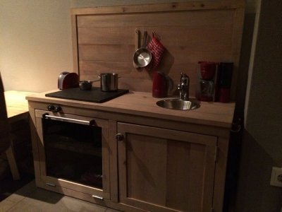

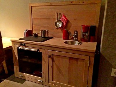

Deze had ik even van facebook gekopieerd, ik kan nog wel enkele betere uploaden, vanaf m'n laptop. Daar kan ik op dit moment niet bij. Als dat gewenst is hoor ik het wel.
Ik heb hem gedownload en zelf een beetje aangepast qua kleur.

Het rechterdeurtje begint al wat te hangen, omdat de keukenprinsessen het wel eens nodig vinden om op het deurtje te gaan zitten:p.
Plaatje lijkt nu al aardig op het echt.
Hoe heb het oven deurtje gemaakt, is het getint glas wat er in zit?
CSK
30 jan 2013
620
63
Provincie Zeeland

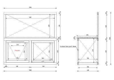

Dat is getint plexiglas. Als paneel gemaakt. Ik ben op zoek naar foto's van het maakproces, maar die kan ik tot dusver niet zo makkelijk vinden.
Ik maak het meestal van foto's, door het zelf na te schetsen, kijken of de maten en de verhoudingen een beetje kloppen, en dan duik ik mijn werkplaats in. Ik schat dat het aanrecht ± 50 cm hoog zal zijn, ± 80 cm breed ± 40 cm diep, dan komt het achterwandje er nog bij? Maar Corné, als jij mij de maten door geeft dan hoef ik niet te gokken, bij voorbaat dank.
Groet Pel

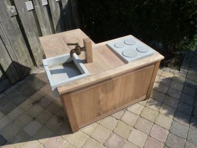

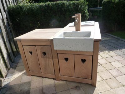

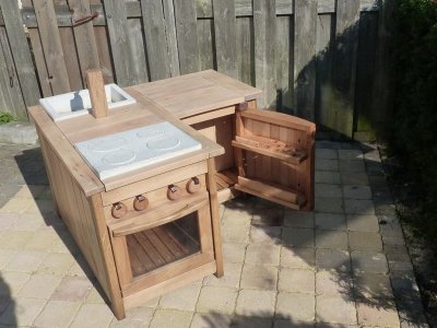

Zelf je wasbak en kookplaat maken van beton en gewoon beginnen.
Ter inspiratie:
    95,8 KB · Weergaven: 182
    95 KB · Weergaven: 180

Bij de 2 andere keukentjes zitten meer uren in dan die van mij zie ik wel. Heel erg mooi gemaakt! Corné heeft er zelfs een matenplan van! Van wat voor hout heb je dit eigenlijk gemaakt?
Ik ben gewoon begonnen en in 5 uurtjes was ik klaar. Maar dan kwam misschien ook wel omdat sinterklaas al onderweg was...
Corné, bedankt voor de tekeningen, het keukentje van Willem Limmen is ook heel mooi, is meer een outdoor look keukentje met zelf gemaakte betonnen wasbak en kookplaten.
