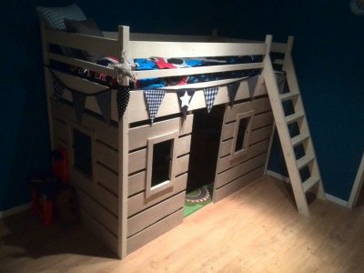

Nadat ik vorig jaar mijn eigen woning verkocht had en introk in de woning van mijn vriendin moest ik weer een nieuw kamertje maken voor mijn zoontje. De kamer die hij nu kreeg was aanzienlijk kleiner dan de kamer voorheen en daardoor was de hoogslaper die ik zelf gemaakt had niet echt praktisch en eigenlijk te groot.
(Dit is de hoogslaper die ik daarvoor gemaakt heb)

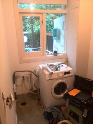

Ook hangt de CV in de kamer in een kleine kast.Het bed moest ik dus op maat gaan maken tussen die kast en de muur.Ook hebben we geen plek elders voor de wasmachine dus die moest onder zijn bed komen.
Na lang nadenken had ik bedacht hoe ik het ging maken en ben ik aan de slag gegaan.

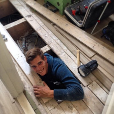

Van te voren nog even de vloer open gezaagd en gelijk wat elektra erbij getrokken en het water en de afvoer omgelegd

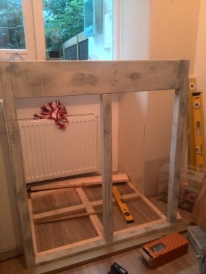

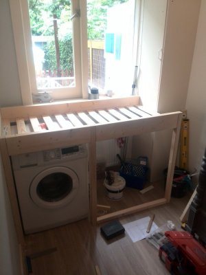

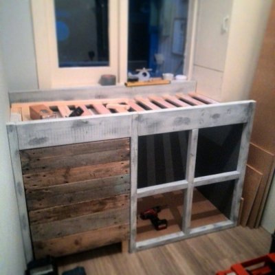

Hier heb ik alvast het frame gemaakt met behulp van deuvels en een zelf gekochte lattenbodem van de Ikea gemonteerd.

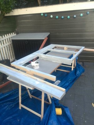

Om alles een beetje een stoer uiterlijk te geven heb ik het vuren eerst bewerkt met een aantal lagen white wash en vervolgens een paar lagen grey wash erover. Op de nerven,kwasten en hoeken heb ik alles doorgeschuurd om het een beetje de versleten look te geven. Dit was een beetje experimenteel maar vond het zelf er best aardig uitgekomen.

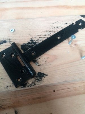

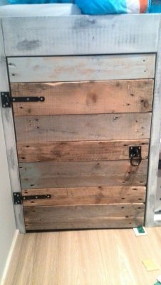

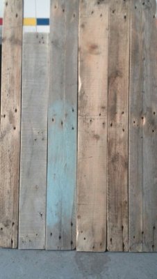

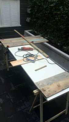

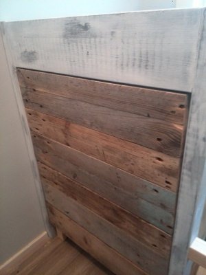

Voor het deurtje die de wasmachine moet gaan verbergen heb ik wat pallets verzameld en deze met wat resten verf willekeurig geschilderd met de kwast. Daarna weer lekker in de weer geweest met m`n schuurmachine om dit het sloophout effect te geven.

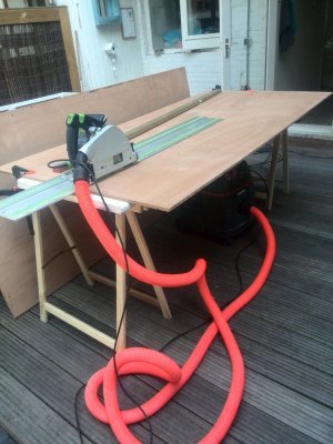

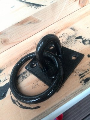

Helaas was ik toen nog niet in het bezit van de TS55 REBQ, dus met wat improvisatie van de waterpas kon ik die als geleider gebruiken en met de fein zaag de planken gelijk zagen. Wat beslag gekocht voor een tuindeur en met hamerite behandeld. En voor de scherpe oplettende...ik kwam idd 1 plank tekort aan de onderzijde en die is een aantal dagen later geplaatst

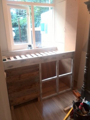

Nu moest ik nog de vakken gaan maken onder het bed en de kast die eraan vast komt te zitten. Ik heb voor het gemak de maat aangehouden van de Ikea kasten met de vierkante vakken ( geen idee hoe die heten). Aangezien hier zeer handige opberg boxen voor zijn en ook andere firma`s hier op in spelen is er voldoende keuze op de markt om leuke en handige boxen te kopen voor de kleintjes.
Voor het zagen van het plaatmateriaal heb ik toch maar even een invalzaag geleend bij een vriend.

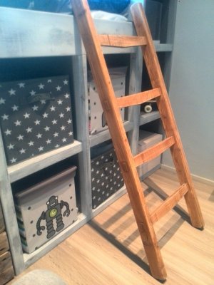

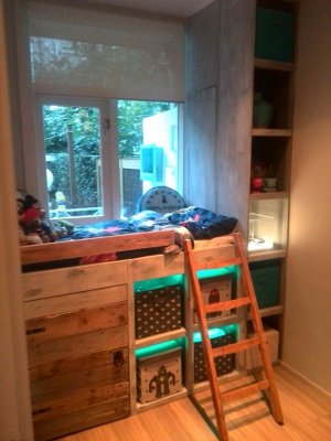

De trap wilde ik eerst zelf maken maar het leek me wel leuk om zo`n trap te gebruiken die ze met het druiven plukken gebruikten. dus even speuren op marktplaats en voor weinig eentje op de kop getikt. Deze hoefde ik alleen even op maat te zagen en weer de ronding erin te schuren zoals hij was op de kopse kant. Ik heb 2 stalen strips op maat geslepen en gebogen in de juiste hoek voor de trap. Zo kan de trap verplaatst worden wanneer de kleine man bij zijn speelgoed wil.

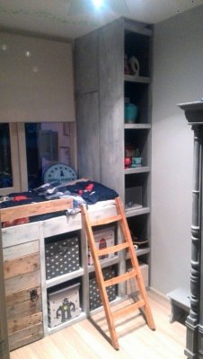

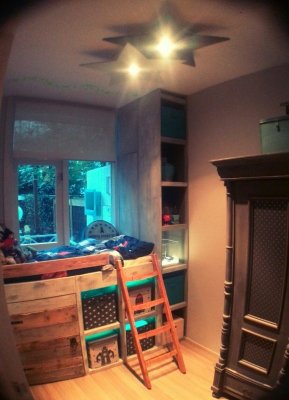

En dan na heel wat schuur en schilder werk en nog wat soldeerwerk aan de ingebouwde ledstrips het super coole bed ( zoals mijn zoontje zei ) als eindresultaat. op d laatste foto zie e nog de sterrenlamp die ik heb gemaakt van wat rest stukken mdf en geschilder in de kleuren van zn muur.
