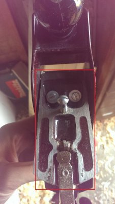

Ik heb onlangs een gebruikte Stanley Baily nummer 4 gekregen.
Kan iemand mij uitleggen wat ik met het onderdeel "kikker" kan doen? Ik zie dat ik twee schroeven kan losschroeven en dat het onderdeel naar voren of achter geschoven kan worden. Waar dient dit voor?
Ik bewerk pallethout dus kwaliteit-hout is het niet. Ik merk echter dat ik op sommige plekken flink wat "tear out" heb. (weet even niet wat de Ned benaming is) Heeft dat daarmee te maken? Mes is scherp.

tear out is moeilijk te vertalen. Paar opties: tegendraads geschaafd, inscheuren, inspringsels, splinteren, het uitbreken enz.). Je kan inderdaad de kikker verstellen met die schroeven. Als je hem een beetje naar voren schuift, kun je de schaafmond smaller maken, en dit zal al helpen. Verder kun je ook nog de keerbeitel dichter bij de schaafbeitel zetten (op 1 mm of minder van de rand). En je zorgt natuurlijk voor een vlijmscherpe beitel. Kan die van jou makkelijk papier snijden terwijl je het blad in de lucht houdt? Ik denk echter dat er andere dingen spelen in jouw geval:

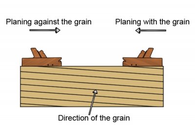

- schaaf je wel met de draad mee? Je moet altijd bergopwaarts schaven:

Dank voor je reactie. Een optie is idd om de keerbeitel dichter bij de schaafbeitel te plaatsen. Ik kan met zekerheid stellen dat het snijden van papier in de lucht niet zal lukken.
In dit filmpje, tijd code 9:30 kan je goed zien waar ik tegen aan loop. Met pallethout loopt de grain niet altijd één kant op zoals op de afbeelding, vandaag dus een plank waar dat niet het geval is.

Met snijden van papier in de lucht bedoelde ik dus je blad in 1 hand en met je andere hand doorsnijden met beitel. Dat lukt niet? Dan is er nog veel verbeterruimte voor de beitel ook. Ik begrijp je probleem waarbij de draad verandert van richting. Meestal lukt een stukje tegendraads schaven bij mij wel als het om vurenhout of ander zachter hout gaat, dus ook bij pallethout. Bij eik moet je dat niet proberen, maar voor hardhout kun je dan een schraapstaal gebruiken. Je kan ook proberen langs 2 richtingen te schaven, tot aan de noest. Dan hef je de achterkant van je schaaf beetje op als je de noest bereikt hebt, zodat je schaafbeitel niet abrupt stopt. Het klinkt allemaal moeilijker in woorden dan het eigenlijk is. Dus wie kan Rale verder helpen met een demonstratie?
