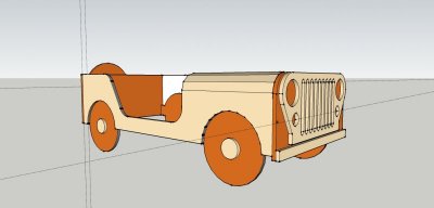

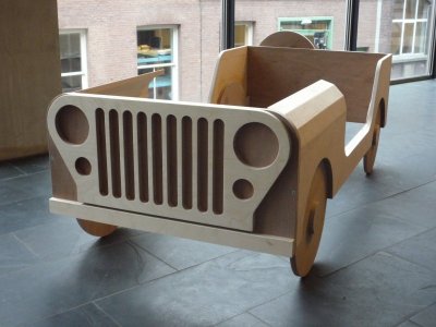

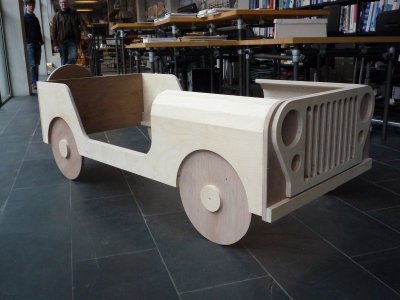

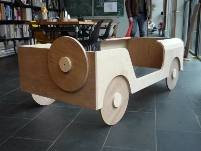

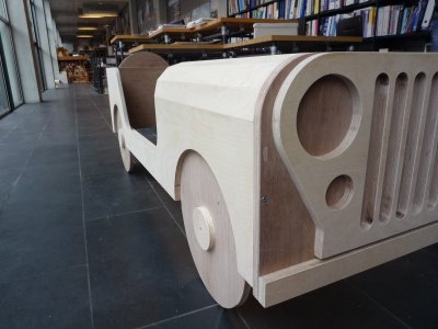

Door een klant werd ik uitgedaagd een kinderbedje in de vorm van een Jeep te maken.
Nu probeer ik altijd veel massief hout en veeldesign in mijn meubels te stoppen maar dit keer moest het van restmateriaal uit de werkplaats.
Na een aanvankekijke aarzeling ging ik aan de slag in sketchup en gaandeweg kreeg ik er steeds meer plezier in.
Eerst mallen gemaakt van de koplampdelen, een grilsleuf, de wielen en de deurtjes en toen alles grof uitgzaagd en daarna schoongefreesd uit stukken berkenmultipplex en okoumemultiplex die ik van eerdere opdrachten had overgehouden.
Met een beetje puzzelen heb ik de kleurverschillen ook een functie in het ontwerp gegeven.
Ben benieuwd wat jullie ervan vinden, klant was heel tevereden

Ik weet niet of de wielen stijf genoeg zijn als de jongelui met een aanloop in bed springen, of zet er een verstevigingsrib achter de wielen?
En voor de echte piet lut: Jeep heeft 7 sleuven in de grill. Dat is hun 'handelsmerk'. Maar weet zo'n jongen veel!

Ik heb me gebaseerd op plaatjes van de naamgever van de jeep de Ford GPW uit WO2 en Willys Over land..volgens mij de eerst General Purpose (GP=Jeep) en daar zag ik 9 gleuven. Maar ik ben zeker geen kenner..

Ik heb zelf ook getwijfeld over de stevigheid van de wielen maar wilde weinig onderdelen en nu zijn het er maar 4: 2 zijkanten en voor en achterkant. De wielen zijn 18mm okoume multiplex en rondom afgeschroefd, dat moet wel wat kunnen hebben toc
