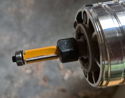

Ik probeer voor de eerste keer ooit een template te volgen op de router table. De eerste rand lukte goed maar ik blijf kickback krijgen op de andere randen. Niet alleen is dit natuurlijk best eng, het is mij ook niet duidelijk wat ik fout aan't doen ben.
Ik heb de snelheid van de dewalt router al op 1 gezet. Ik heb vrij veel materiaal eraf gehaald met de bandzaag. Waar moet ik nog op letten om dit juist te doen?
Ook: ik heb online gezien dat "spiral" bits heel wat beter zouden zijn, zeker voor template routing, maar ik kan niet meteen een winkel vinden die zulke bits verkoopt in europa. Kent iemand er één?

De "template" is inderdaad een (goedkoop) koffietafeltje dat kapot is. Ik wou een kopietje maken in amerikaanse eik. Je kan de eik net zien onderaan in de foto.
Ik probeer weg te halen wat je kan zien in de foto, dit is een paar mm, mss 5mm op zijn dikste? Het materiaal zelf is +- 2cm dik.
De freesbit is deze:

Je freesbit kijt erg diep in je spantang te zitten, maar dat maakt voor je probleem niet uit. Je frees hangt onder een tafel? Of frees je uit de vrije hand? 2 cm hoog materiaal gaat prima, maar ik zou dan geen 5mm proberen weg te frezen. Je zet je machine op vol gas en dan frees je steeds een paar tiende mm, tot je wieltje tegen je mal komt. Dan loop je nog een keer rond en ben je klaar. Als je bijna niets meer hoeft af te nemen, kan je ook meelopend frezen, als dat voor de hout draad makkelijker gaat.

@chevy66 de frees hangt onder de tafel. Ik lijk kickback te krijgen als ik ofwel de hoek omga van de kant de wel lukt of minimaal het hout raak op de andere kanten. Het is mij niet duidelijk hoe ik minimaal materiaal kan afnemen als die bij het minste contact lijkt weg te schieten.

De snelheid op 1 zetten gaat niet helpen en is slecht voor je freesmachine ( te weing koeling). Ik zou verder je materiaal gewoon steviger op tafel drukken.
En dat schroefje bovenop moet je vastlijmen met loctite. Anders verlies je op enig moment je lager en verknoei je je werkstuk.

En ook: bespaar niet op je frees. Die op je plaatje is niet echt een goeie volgens mij — het lijkt erop dat er al wat hakjes uit zijn en dan is hij al wat botter dan gewenst. Hier betaalt kwaliteit zich zeker uit.
