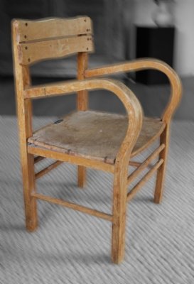

Ik ben een kinderstoeltje van de fa KIBOFA aan het opknappen,
als dat lukt. Alles moet los en ook alles is "vakkundig" gespijkerd! Iemand een tip hoe je de spijkers eruit krijgt zonder het hout al teveel te beschadigen.
Weet iemand welk tafeltje hier bij hoort?
Als dat bekend is kan ik het namaken.
Ik hoor van jullie.
Groet, Tjeerd
Zie onderstaande foto's

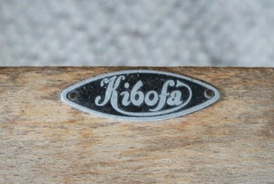

Voor de volledigheid ook maar het schildje erbij.

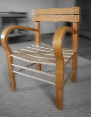

Ik heb de stoel voorzichtig uit elkaar gehaald, spijkertjes met veel geduld verwijderd.
De zitting heb ik gemaakt van gelamineerde plankjes beukenhout. Vind ik goed passen bij de rugleuningplankjes.

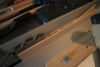

Ik had nog een plank beuken staan, die gebruikt om latten te zagen
Eerst aan de ene kant ingezaagd tot bijna de helft, voor de veiligheid. Daarna aan de andere kant met in de zaagsnede een passend vullatje.
In het midden met de handzaag even losgezaagd.

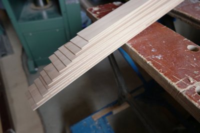

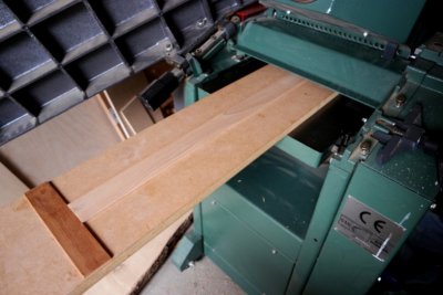

Daarna de latten op een dikte van 3 mm gebracht in de vandiktebank met een onderlegger van MDF.
Dat werd een behoorlijke stapel latten!

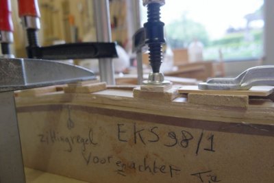

Toen met PU-lijm 5 latjes gelamineerd in een MDF-mal (had ik nog liggen van een andere klus).
Onder de lijmtangen zachtboard gebruikt voor de krachtverdeling en om beschadiging te voorkomen.
Afwerken van de zijkanten heb ik op de schaafbank gedaan.
Daarna de stoel tweemaal afgelakt met terpentine houdende blanke lak om de stoel te laten vergelen.
En.... zie hier het resultaat.
