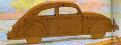

Vorige week voor een maat van me een verjaardags kadotje gemaakt, had de Hegner, die ik van de zomer op een rommelmarkt op de kop had getikt, nog niet gebruikt en zag een idee voor een VW Kever in een blad staan en dacht dit moet ik maar eens proberen.

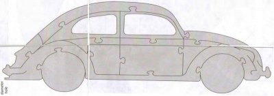

Dus verder bladeren en daar stond een tekening die je kon opplakken en uitzagen, was alleen wel in 4 stukken, niet getreurd, even fotoshoppen en gaan.

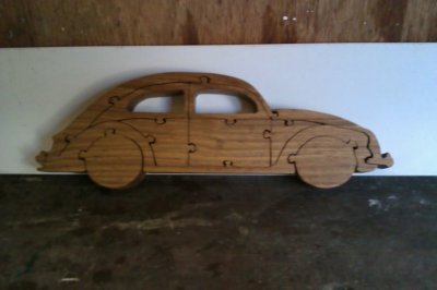

Na eerst een proef te hebben gedraaid, waarbij ik in 22mm eiken de hele voorkant had uitgezaagd, waarbij het vooral neer kwam op zoeken naar het juiste type zaagblad, die het beste resultaat opleverde, ben ik uiteindelijk aan het stuk eiken begonnen wat ik op het oog had hiervoor, ook 22mm dik.
Na een paar uur had ik, toch wel met wat onervarenheids foutjes, toch een nette puzzel eruit gekregen, al zeg ik het zelf..
ik heb m onbehandeld gelaten en hij werd zeer welkom ontvangen.

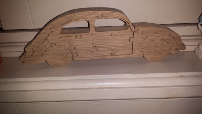

Mooi hoor, ik zie dat je wat extra ruimte op de puzzellippen hebt gehouden, is daar een specifieke reden voor?
Hoe dik was dit plankje? ziet er prima uit, ik had wel wat stukken die er wel naar achter maar niet naar voren uit konden...
20mm dik eiken, ze passen van beide kanten, machine zaagt wel haaks.
de ruimte komt doordat ik een nogal grof zaagje hebt gebruikt.
