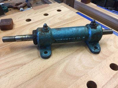

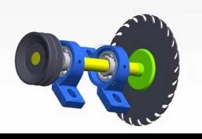

Of mis ik iets? Weet iemand waar ik onderdelen vandaan zou kunnen halen voor een zaagunit? Dan wil ik daar wel een poging aan wagen, hout nog in voorraad om dat te maken. Ik heb 2 plaatjes bijgevoegd van wat ik zoek.
