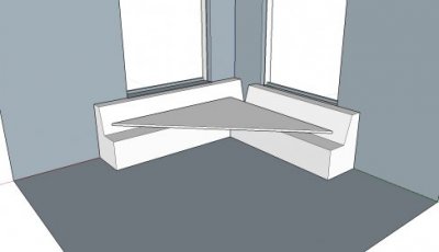

Beste woodworkers,
Heeft iemand een goed onderstel idee voor dit (nu nog) in de tekening zwevende :) tafelblad, een driehoek dus. Zie de afbeelding.
Waar het hier dus omgaat is:
-dat je gemakkelijk op de bank kan "instappen", dus geen poten in de weg zitten, en
-dat toch de tafel stevig staat, niet gelijk kantelt als je op een punt/rand leunt.
-Je benen enigzins kan strekken als je op de bank zit.
-En het geheel niet te lomp ogen.
Alles moet nog gemaakt worden.
Ook in het materiaal is nog geen keuze in gemaakt, massief of plaatmateriaal.
Het onderstel kan ook best van staal zijn bijv.
ps De hoek van de zitbank komt een diagonaal stukje bank, dus tekening is nog niet af

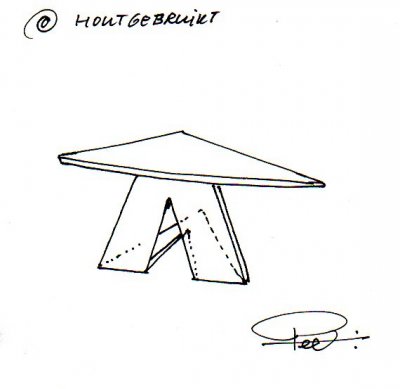

Dan kom je denk ik al snel op een constructie waarbij de poten elkaar in het midden kruisen. Zo houd je veel ruimte voor benen vrij maar staan de poten wel ver uit elkaar op de grond. Anders wordt het al snel een wiebel dingetje gok ik.

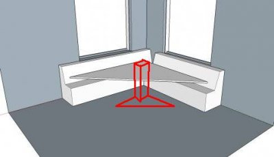

Wat bedoel je met zwevende tafel?
Bij dit ontwerp kan je onderstaand idee misschien onderzoeken. Een stalen onderstel met één poot in de hoek. Op de grond nog wel een plaat, om het stabiel te krijgen. Deze plaat moet bijna even groot zijn als het blad.

@berm ook een goed idee inderdaad. Ik kan alleen moeilijk beoordelen/bepalen wat de maten van het onderstel moeten worden voor voldoende stabiliteit.
de 2 zijden onder 90gr zullen ca 170cm zijn. de diagonaal ca. 250cm

..... Ik kan alleen moeilijk beoordelen/bepalen wat de maten van het onderstel moeten worden voor voldoende stabiliteit........
Voor een goede stabiliteit zal de voetafdruk ongeveer zelfde moeten zijn als het blad. Naarmate de voetafdruk meer binnen de envelope van het blad blijft, wordt de tafel minder stabiel (=grotere kans op omvallen bij leunen op een van de de uiteinden).

Met dit ontwerp zal er idd op de uiteindes geleund gaan worden met in en uitstappen v/d banken.
Ander idee een voetplaat die zo groot is dat deze onder de banken schuift, dan weet je zeker dat je voetafdruk groot genoeg is.
