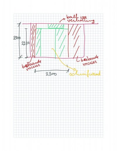

Zoals de schets hopelijk duidelijk maakt, heb ik een opening tussen twee stukken muur. Die opening kan ik helemaal dicht maken, of de kamer splitsbaar houden door een schuifwand tussen de twee stukken muur te plaatsen.
Wil ik de schuifwand plaatsen mag het complete pakket niet dikker zijn dan 10cm zodat alles mooi in lijn ligt met de bestaande muren.
Alles nu gewoon dicht maken is de snelste oplossing, maar ik denk niet dat het heel veel sneller is dan een schuifwand te plaatsen.
Goedkoper? Waarschijnlijk nu wel, als ik strak weer moet breken dan zeker niet.
Ik heb nu van 1 leverancier een model gevonden dat als compleet pakket niet meer dan 10cm dik is, prijsindicatie E800 voor alleen de deur en het frame. De wandafwerking moet ik dan meerekenen.

ach, ok, je wilt de schuifwand volledig tussen de stukken muur die in het verlengde van de opening van 2.300 staan
een alternatief is de schuifwand naast de stukken muur te plaatsen, waardoor de vrije opening groter wordt
Dat is de eenvoudigste oplossing, maar dan verlies ik heel veel wand waar ik iets tegenaan kan zetten, bij een deur van 1m breedte ruim 2 meter in plaats van 1m als ik alles in elkaar schuif. En ik kan het schuivende gedeelte toch niet breder maken dan tot waar de slaapkamer deur opent.
Laten verdwijnen is de mooiste oplossing
