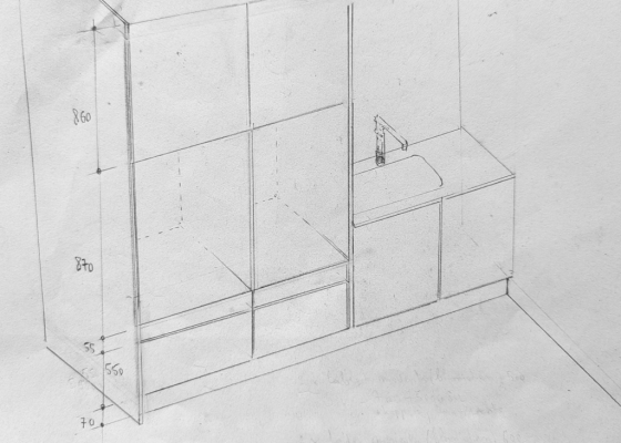

Ik moet binnenkort voor mijn zoon de berging-/wasruimte gaan voorzien van kasten.
Aan 1 muur komen kasten voor inbouw van de was- en droogmachine; aan 2 andere muren komen kolomkasten (met hoekkast).
Er moet nog een beslissing genomen worden over welk soort plaatmateriaal er gaat gebruikt worden.
  • Wit (of andere kleuren) melamine gaat het waarschijnlijk niet worden.
  • Deco panelen met houtimitatie (ook melamine) spreekt ook niet direct aan (wegens "niet echt hout").
  • Mogelijk zal er gekozen worden voor eikenfineer (op multiplex of MDF).
Ik heb ervaring met alle 3 (met uitzondering van fineerplaten met MDF als drager) maar maak me zorgen over eikenfineer bij een aantal hoge deuren in de kolomkasten (1800 x 500 mm) in verband met te verwachten vocht in de ruimte als de was- en droogmachine gaan draaien.
Volgende vragen dus:
  • Heeft iemand hiermee ervaring?
  • Volstaat het goed behandelen van eikenfineer met een PU lak (ik gebruik altijd Trae Lyx)?
  • Ik werk niet graag met MDF en denk ook dat multiplex beter gewapend is tegen vervormen (wegens het lagen-principe), maar is dat juist?
  • Moet ik me zorgen maken over het mogelijk loskomen van de kantenfineer en/of ABS band? Ik heb ervaring met zowel melamine kantenband (strijkijzer) als ABS (0.8..1.0mm aangebracht met contactlijm). Wat zou de beste band zijn in dit geval?
Bijkomend: er komt ook een lage kast naast de was-/droogmachine met een wasbak. Zie bijgevoegde foto.
Mijn gevoel zegt dat een fineerplaat daar niet aan te raden is. Ik zou hier mogelijk opteren voor een composiet wastafel over zo mogelijk de ganse breedte.

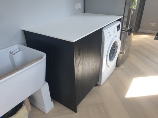

Ik heb enige tijd geleden een kast voor een wasmachine en droger gemaakt van 18mm zwart mdf. Dat is blank gelakt.wasmachinekast.jpg
Er kan niets doorzakken wanddikte zo rond de 10 cm en binnenin een mdf raamwerk.

De kast met de machines zou ik maken uit 4 kasten: 2 onderaan met daarop de 2 machines en een topplaat van 36mm en 2 bovenaan (met french cleat). De 2 zijkanten zou ik maken van 2 kamershoge platen. Ik denk dat dat beter vervoerbaar en installeerbaar gaat zijn. 1 complete kast gaat ik niet in de ruimte kunnen binnenkrijgen.
je kan evt de korpussen in spaanplaat met melamine of HPL maken en de fronten in gefineerd MDF. zo is het sterk waar nodig en mooi waar je het ziet.
Voor de korpussen is dit wat ik ook op dit moment overweeg.
Inderdaad: veel om over na te denken. Kant en klaar of nog zelf afkanten en afwerken met verschillende lagen PU (kost ook wat)? Ik ben er duidelijk nog niet over uit. Tijd is in principe niet echt een probleem aangezien ik gepensioneerd ben.
