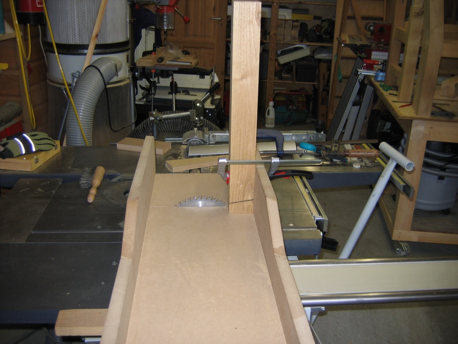

Dag André
Ik gebruik de standaard Kapex, zie ook mijn bijdragehttp://woodworking.nl/viewtopic.php?f=3&t=220&start=0&st=0&sk=t&sd=a&hilit=kapex
De investering voor een set vond ik gewoon te hoog.
Met de tafel die ik nu heb gemaakt, heb ik geen reden meer om te gaan investeren in een extra tafel.
